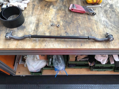

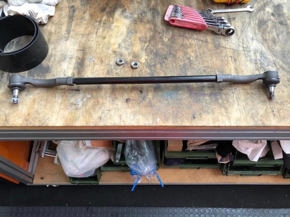

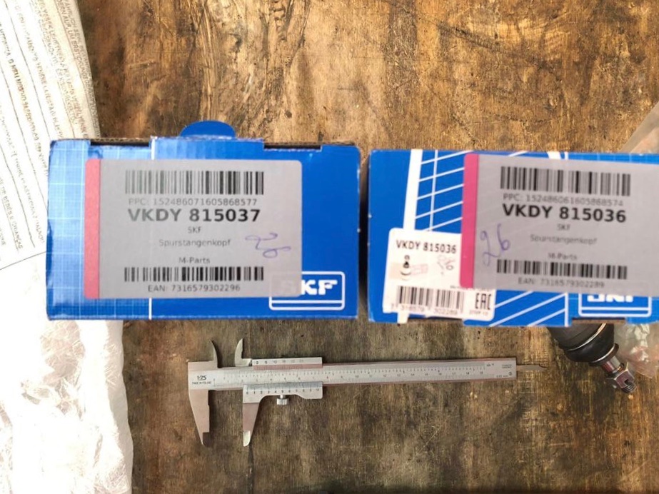

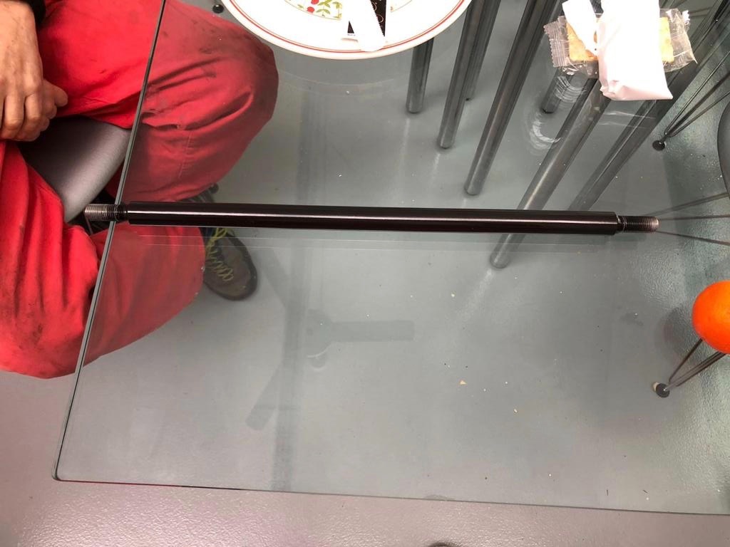

Ciao a tutti, oggi mi sono dedicato all’impianto di sterzo che ho finito con il montaggio della nuova asta ( grazie Giovanni per avermi venduto la tua) di collegamento con teste skf. Che dire la differenza si nota eccome sia per il gioco di sterzo sparito sia in caso di buche dove non si sente più nessun rumore. Ora devo rifare la convergenza perché c’è il volante leggermente storto. Inoltre è sparito il difetto dell’auto che tirava leggermente a destra. Molto soddisfatto!
Ho finito anche di montare i cavi candela nuovi che hanno dato una perfetta rotondità al motore togliendo qualche piccola incertezza ( grazie anche alla
Pulizia dei carburatori).
Ora devo inventarmi qualcosa da fare 😃

Ciao Riccardo,
ottimo lavoro!
Un caro saluto
Giovanni

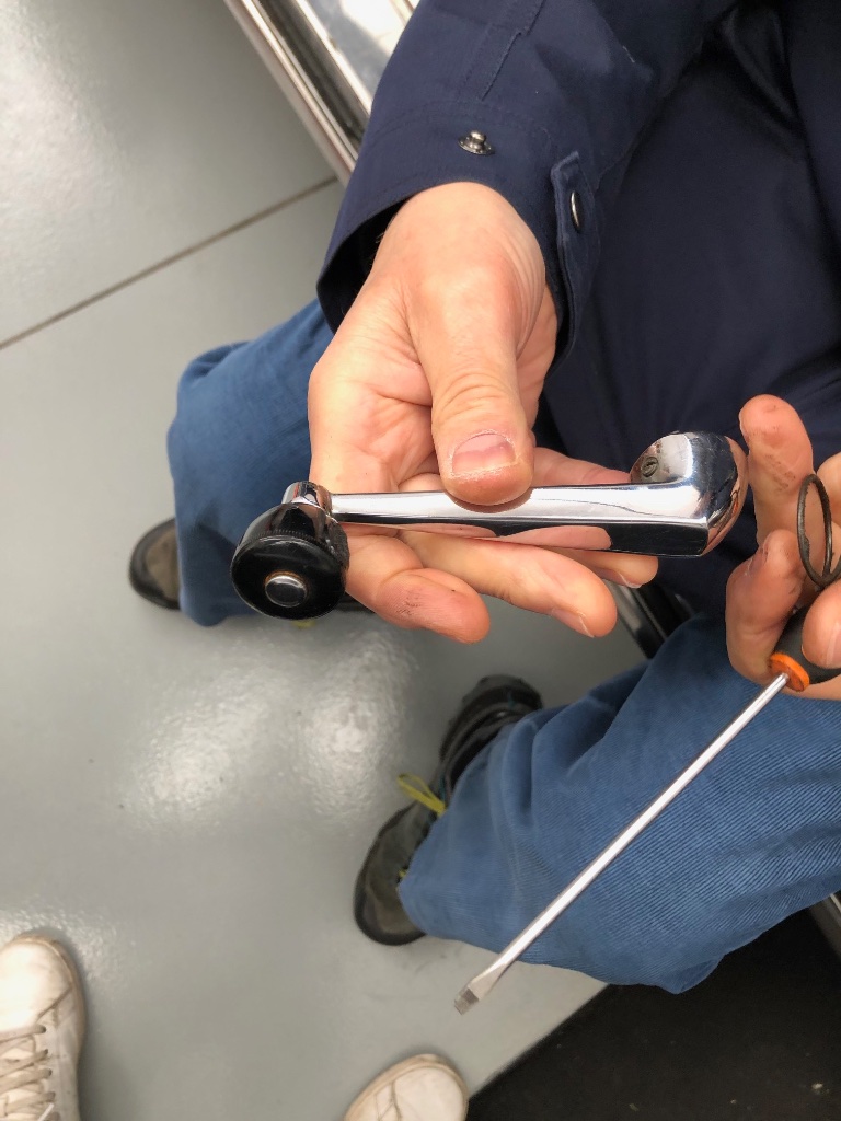

Buongiorno, sono alla ricerca della maniglia alzavetro della Gtl che è diversa dalla Gt in quanto non presenta l’incavo al centro. Non è che qualcuno sa dove poterla reperire o ne ha una in più? Grazie

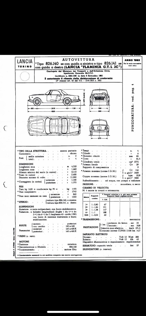

Buongiorno a tutti pubblico al bisogno la scheda tecnica della Flaminia Gtl.
Buona giornata,
Riccardo
Scheda tecnica Flaminia Gtl Touring 3c 2+2
