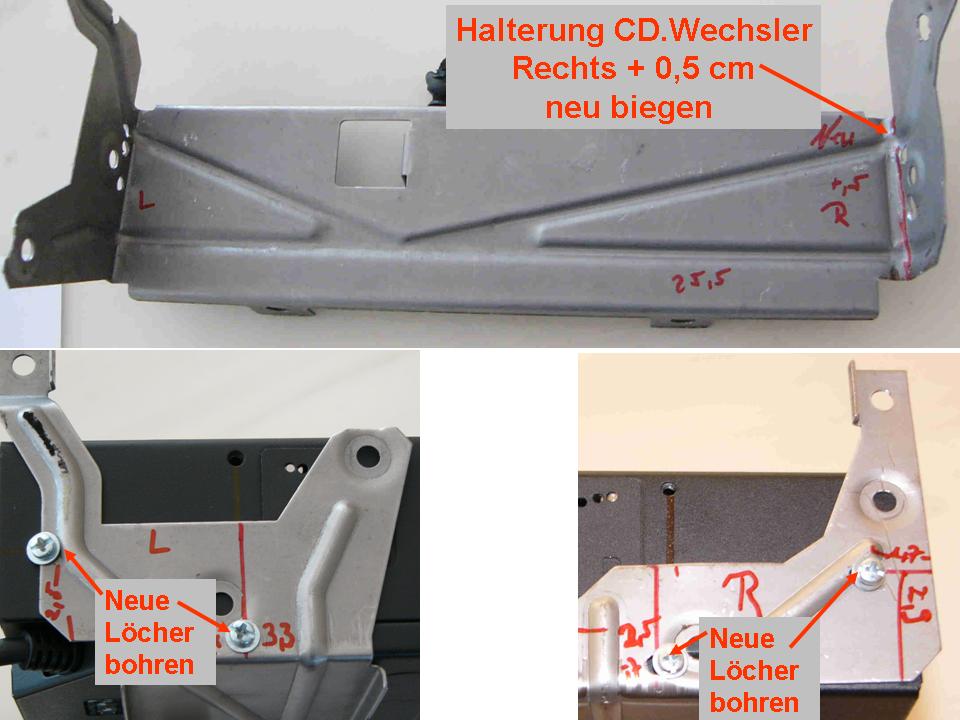

In germania l'hanno modificata cosi la staffa senza tagliarla
staffa caricatore.jpg (73.7 KiB) Visto 525 volte

anche a me scocciava parecchio devastare sia le staffe sia la sede del changer, oltre tutto il cassetto è microscopico, quindi ho optato per il chancer nel baule sopra alla batteria (spazio comunque inutilizzato) ed ho fatto un "cassettino" delle identiche dimensione del changer originale che ho inserito in sua vece
