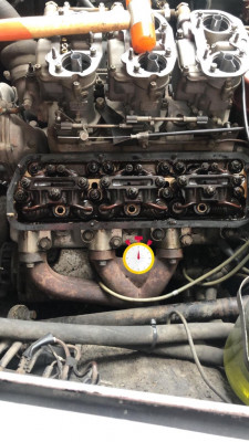

Grazie a tutti. Allora i miei sono quelli originali grigi ma siccome volenti o nolenti le dispersioni dopo 50 anni ci sono di certo ed i cavi sono anche un po’ rigidi provvederò alla sostituzione. Nel frattempo ho sostituito le guarnizione copri valvole ed ho provveduto a registrare i giochi valvole.

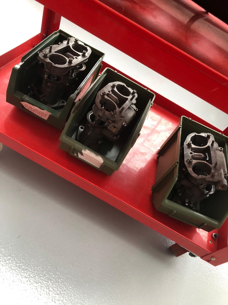

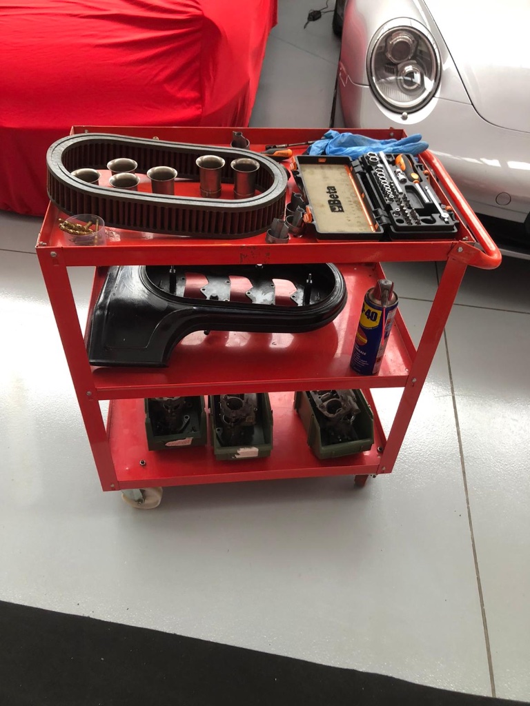

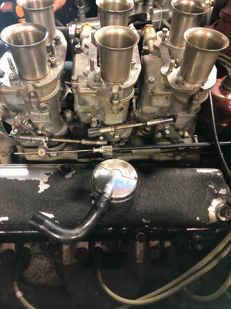

Oggi ho ricontrollato lo sterzo, ho aggiunto olio nella scatola dello stesso, registrato il gioco ed ingrassato il rinvio. Ho provveduto anche a smontare la barra di accoppiamento dato che c’è un’eccessivo gioco. Purtroppo non esistono ricambi nuovi ma il buon Giovanni mi ha proposto fortunatamente una sua realizzazione.

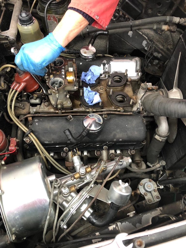

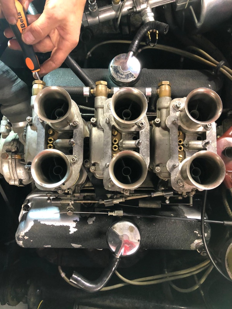

Dopodiché sono ritornato sui carburatori ed avendo adesso un kit Guarnizioni ho provveduto alla pulizia ed al controllo di tutto il carburatore. Effettivamente era bello sporco e con l’occasione ho sostituito anche i filtri della benzina.

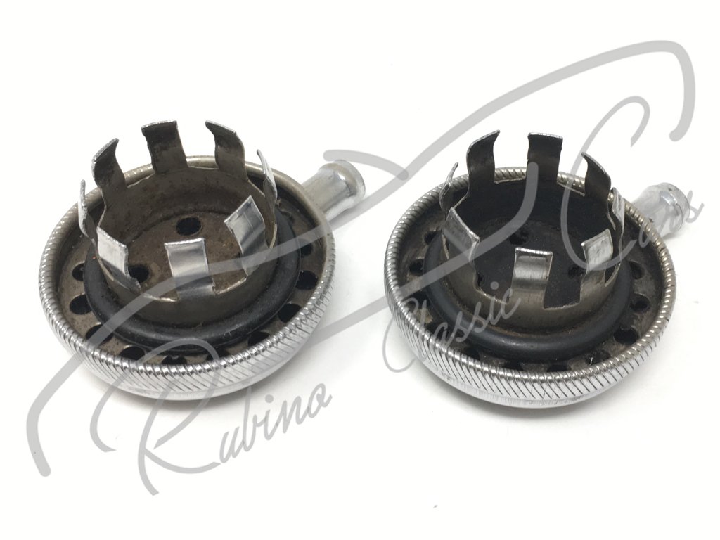

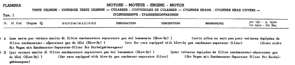

Buongiorno, solo alla ricerca della guarnizione tappo introduzione olio lancia flaminia. sapete dove posso trovarla? anche compatibile. grazie
delle due varianti qual'è quella corretta? grazie
gcarenini
Messaggi: 1679
Re: Flaminia Gtl

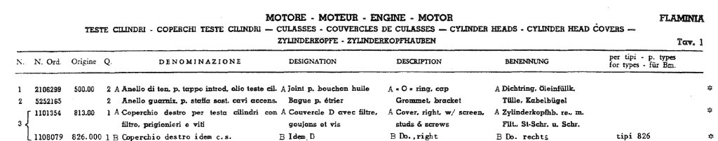

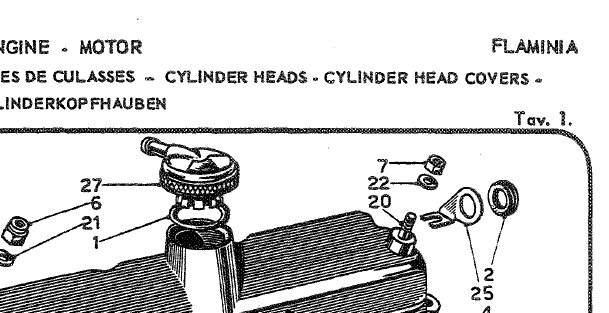

Ciao Riccardo,
ignoro il motivo per cui abbiano indicato "Flaminia Zagato-Touring", il tappo, come si può vedere sul catalogo dei ricambi è il medesimo per tutte le versioni e cilindrate. I due tappi ritratti nella foto mi sembrano identici, fatto salvo che quello a dx è un pò annerito.
La guarnizione dovrebbe poter esssere sostituita da un normale OR, proverò a vedere su un catalogo la dimensione più idonea.
Giovanni

Grazie come sempre, immagino dovrà essere in viton per resistere nel tempo.
gcarenini
Messaggi: 1679
Re: Flaminia Gtl
No, il viton è sprecato. Per una simile applicazione basta un normale or in NBR.
gcarenini
Messaggi: 1679
Re: Flaminia Gtl
Ciao Riccardo,
prova con un OR tipo 4162 40,87 (diametro interno) x3,53 (diametro corda)
