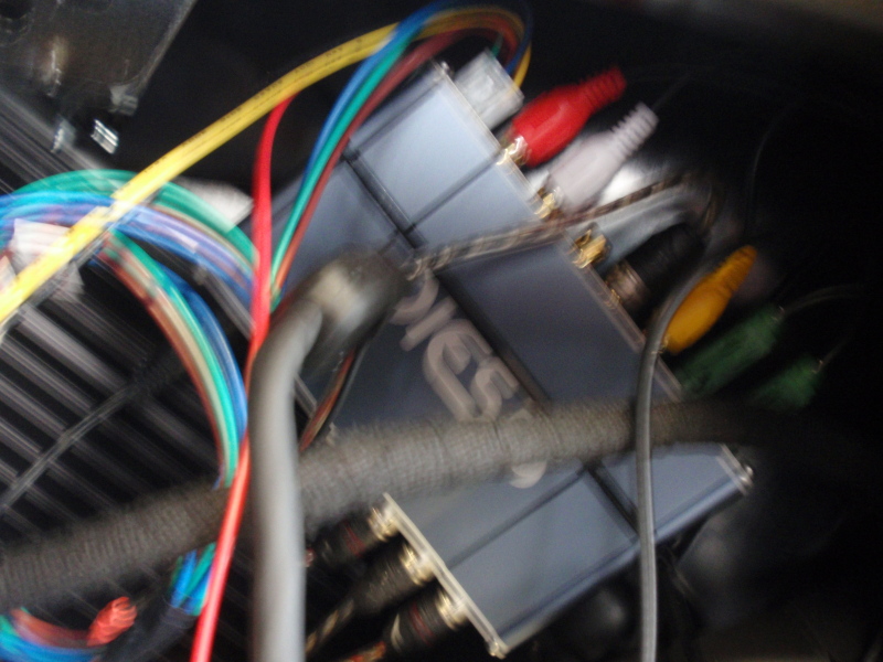

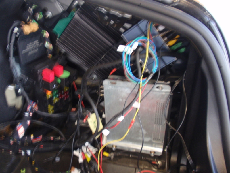

oggi ho finito quasi del tutto l'impianto,mi manca solamente collegare e naturalmente passare i fili delle due antenne compresa quella del sensore ir del dvb cmq. il risultato non è male anche se è stata una faticata
mia moglie mi ha detto che mi portava un letto in garage cosi da potermi coricare con lei " la thesis".
l'unico inconveniete è che mi si è accesa la spia airbag molto probailmente perchè ho acceso la macchina con il connettore della chiave del bagaglaio esclusione airbag sconnesso o almeno spero che sia quella oppure il spinotto sotto il sedile magari arretrandolo piu volte magari si eè staccato se qualcuno viene in mente qualcos'altro sono ad orecchie aperte.
cmq. se non avete pazienza e un po di dimestichezza con fili e quant'altro lasciate perdere fatevelo fare che è meglio,con letà che mi avanza la pazienza lho persa per strada e quando avevo vent'anni i cabablaggi elettrici era il mio mestiere ma ora a distanza di anni ho perso tutto e faccio tutt'altro come mestiere.questo è solo un mio parere.
ciao robert

alcune foto.il dvb-t da me installato è un diesis con antenne calearo incluse.
- immagine 003.jpg (219.73 KiB) Visto 515 volte
- immagine 002.jpg (221.28 KiB) Visto 515 volte
- immagine 001.jpg (221.29 KiB) Visto 515 volte
