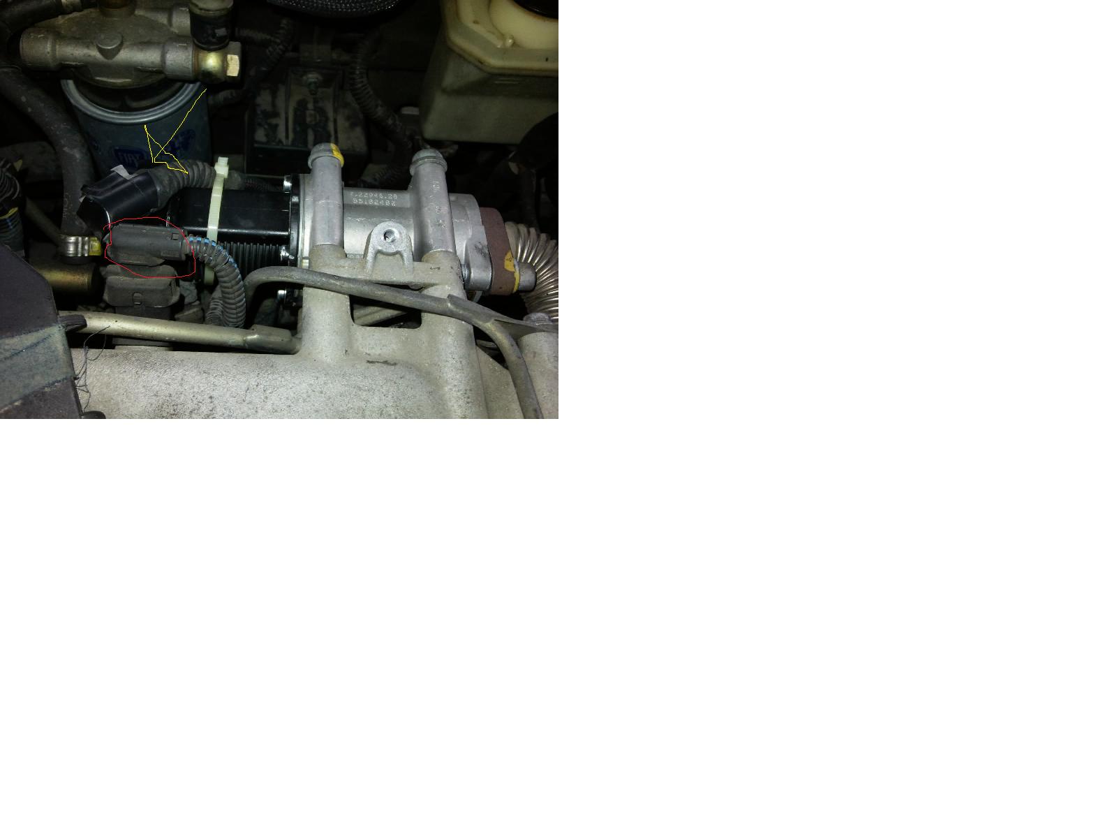

due domande:
- ho staccato lo spinotto giusto per escludere l EGR? (colore giallo)
- il sensore di pressione è quello evidenziato con il colore rosso?

Re: Tappare EGR, esperienza in corso.....
muk Scritto:
> due domande:
> ciao
Tutto Ok.
Per l'Egr , ricorda che staccare lo spinotto non sempre è sufficiente, se la valvola non chiude bene i problemi restano.
Molto meglio tapparla.
grazie Elettrico. Vorrei sapere un altra cosa: come si smonta il sensore di pressione??? cioè che procedura seguire???
oggi ho provato la macchian con egr staccata be che dire fumo, puzza e strattonamenti spariti.
Vi chiedo è possibile che una valvola (egr) messa nuova da un centro lancia si possa rovinare/sporcare solo dopo 2.000 km (circa 6 mesi di vita?) ?
l'egr specie se si percorre molta citta' e' sempre destinata ad essere imbrattata,per il sensore di pressione e' sufficente svutare la vite di fissaggio dopo aver scollegato la connessione ed estrarlo con un po' di delicatezza,quest'ultimo sempre a causa dell'egr sara' nel 99% dei casi stracolmo di fuliggine.
