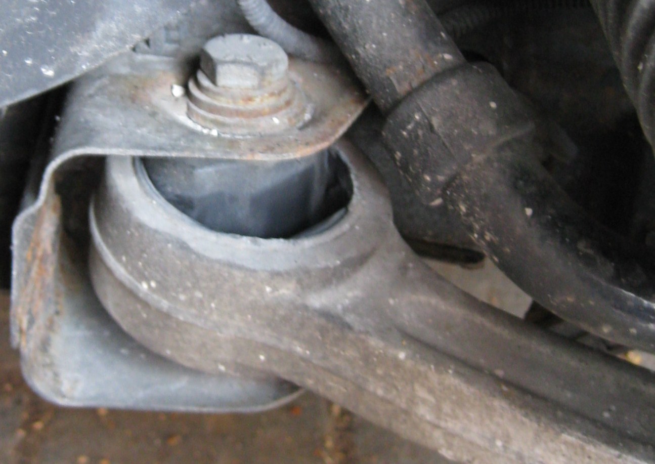

Ciao udea' come ti dicevo oggi ho fatto la prova da te suggerita, purtroppo nel mio caso niente da fare, nessun rumore, allora il mio meccanico si e' ricordato che aveva un amico che lavora in un' officina autorizzata Lancia a Roma (capirai li tra i ministeri e enti vari di Thesis ne hanno viste), lui ci ha detto che sono i cuscinetti (3) della scatola dello sterzo, e' un difetto piuttosto comune nelle nostre ammiraglie, abbiamo ordinato il materiale, arriva mercoledì, speriamo bene, non mi resta che aspettare, vi terrò aggiornati, grazie a tutti per il vostro aiuto. ciao udea' e grazie.

Buonasera scusate se in questi giorni ho latitato ma ero fuori per lavoro, novità purtroppo non positive, ho controllato tutto quello che c'era da controllare ma purtroppo il rumore e' rimasto, ha questo punto ho paura che sia un rumore strutturale imputabile al telaio, non so più cosa pensare....

Mauro, controlla questi supporti
biellette inferiori 1.jpg (191.52 KiB) Visto 407 volte
biellette inferiori.jpg (186.76 KiB) Visto 407 volte

Giorgio, i supporti in foto sono schiantati o è una mia impressione?

anch'io ero caduto in errore per quell'anomalo spazio vuoto! Ho cambiato il braccetto inferiore ma anche sul nuovo rimane dello spazio tra tampone e bielletta.
Puoi fare una prova inserendo in quello spazio del cavo elettrico 7-8mm diam. per far spessore....ma non è quella la causa!
