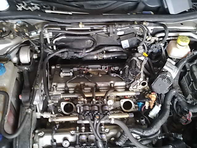

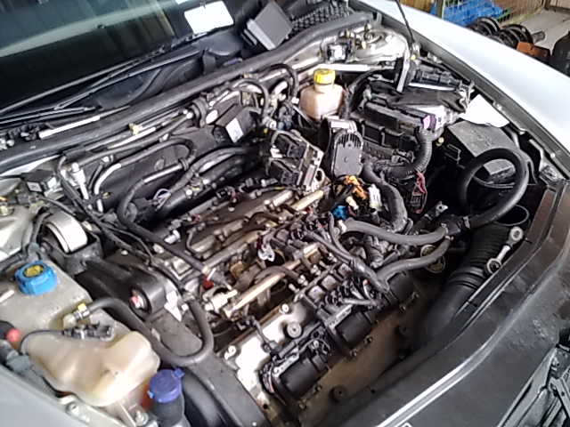

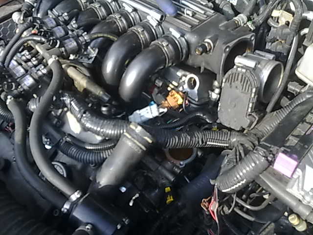

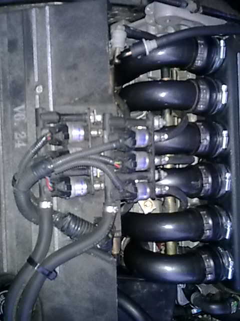

Martin
Anbei noch ein paar alte Fotos, ein befreundeter KFZ-Mechaniker hatte mir damals die Zündkerzen und das Thermostat gewechselt.

Re: Motor wird nicht warm?!?
Unread post by Kappalx »
da sieht alles nicht mehr ganz so wüst aus

Hallo Martin,
so wie das aussieht besitzt du auch einen 3.0 V6 bzw. einen 3.2 V6. :)-D

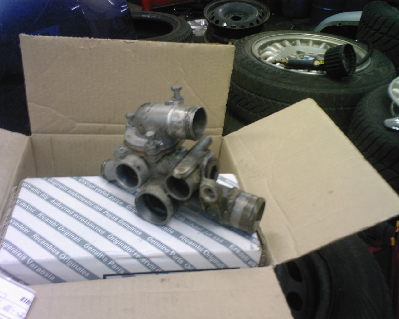

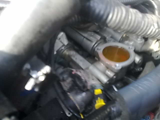

Unread post by mikele »
hallo max
hier noch mal ein foto von dem gesamten teil.
die preise habe ich rausgesucht. november 2010.
gehäuse 125, thermostat 80 plus märchensteuer.
teile von fiat.
was du erneuerst, musst du selber entscheiden.
