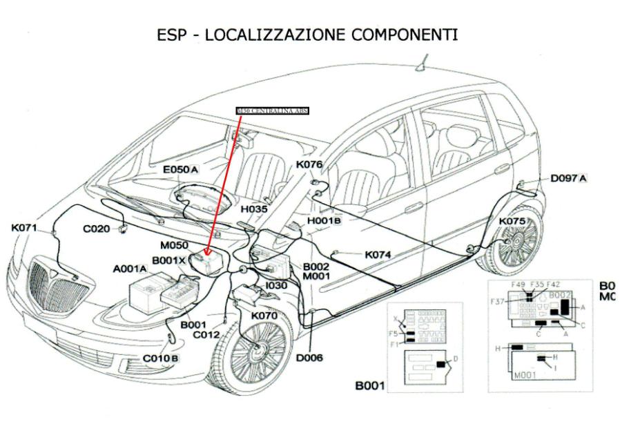

Re: MONTAGGIO ESP
mmhh dubito che ci sia, in ogni caso un 'occhiata gliela posso dare, in che posizione dovrebbe essere montata?
Jackonthenet

Re: MONTAGGIO ESP
Non ho idea, forse sulla destra, dovrebbe esserci un modulo (di dimensioni ridotte rispetto a quello dell'ABS) con un'etichetta bianca con la scritta ESP o "Electronic Stability Program". La centralina dovrebbe essere marchiata BOSCH.
Ripeto, è un'eventualità che possa essere stata messa anche se di questi tempi di "vacche magre" sono più che certo per un NO che per un SI'.

Re: MONTAGGIO ESP
jackonthenet Scritto:
> essere montata?
..In allegato l'ubicazione dei componenti dell'ESP
> essere montata?
- esp.jpg (76.6 KiB) Visto 241 volte
