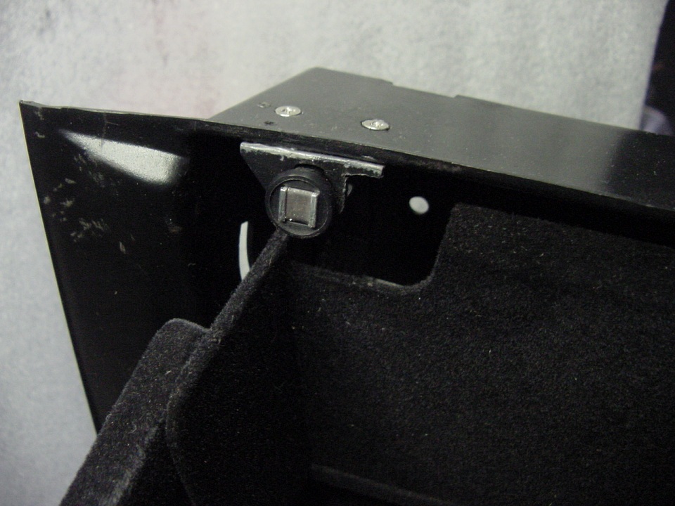

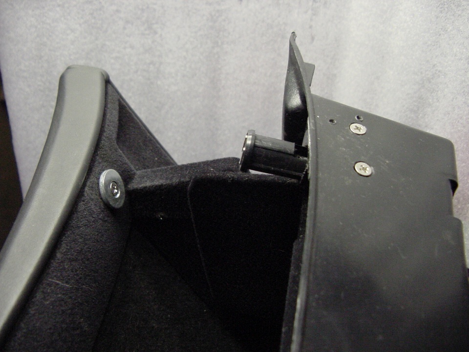

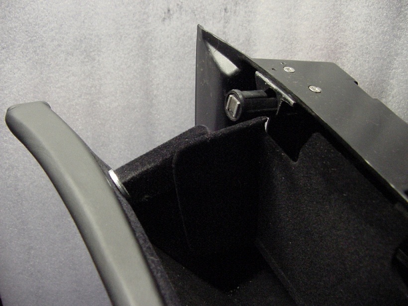

Un'alternativa alla ricostruzione della molletta può essere l'applicazione di una chiusura magnetica (vedi foto allegate); per intenderci si tratta di una chiusura a molla (push & pull) di quelle che normalmente vengono utilizzate per i mobili.
Unica attenzione è quella relativa al fissaggio della rondella sullo sportello che deve essere lasciata leggermente lenta per consentirne, in fase di chiusura, un perfetto adattamento al magnete.
Io ho risolto così e vi posso assicurare che funziona perfettamente.

Re: Cassettino vano fusibili
ottima idea scorpio

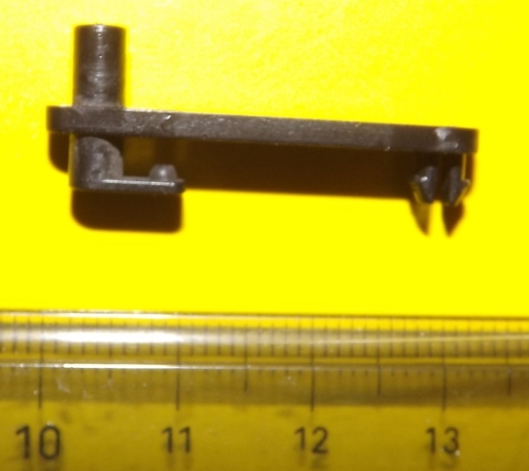

Oggi ho realizzato la molletta che permette al cassetto di chiudersi e aprirsi, direi con successo. Avendo maneggiato per l'intera giornata il cassetto ho notato che la costruzione del meccanismo lascia al quanto a desiderare, pero' tralasciando cio' passo a maggiori dettagli.
Ho utilizzato del delrin (o usate qualunque altra plastica dura), partendo da una forma rettangolare ho realizzato una basetta della lunghezza dell'interasse tra il foro e l'asola ad arco. Su un lato della basetta ho lasciato un cilindretto il quale fara' da fermo nella guida, mentre sull'altra estremita' ho praticato un foro da 4mm in cui ho installato una vite da 4 con testa molto piatta, infilata dall'interno del cassetto e fermata con un dado all'esterno della basetta. Cosi' facendo la molletta e' libera di muoversi nella guida pur rimanendo attaccata alla guida. E' piuttosto difficile trovare il giusto equilibrio per non far incastrare il tutto e permettere al cassetto di aprirsi e chiudersi correttamente.

Capy se hai la possibilità posta qualche foto...comunque anche il lavoro di scorpio è ottimo e forse anche più semplice
Provo a farne qualcuna anche se ho chiuso tutto. L'altro meccanismo è valido anche se (personalmente eh!) non mi piace il dover "tirare" lo sportellino per liberarlo della calamita.
