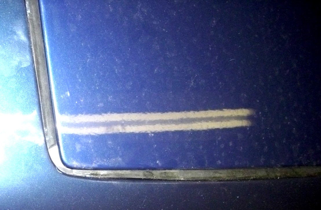

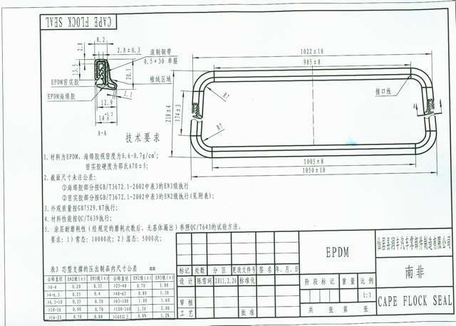

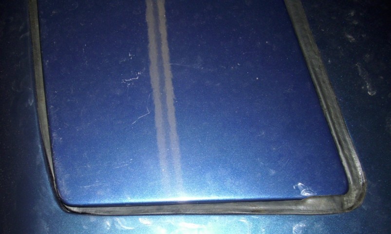

Ragazzi x la guarnizione aspettate un'attimo io sono in contatto con il club Lancia di Caoe Town sud-Africa riguardo la guarnizione dell'8.32 su base di uno schema che vi allego da dove si evince le dimensioni precise è stata fatta già una prima produzione.
Nel corso del 2011 durante il progetto mi avevano chiesto quante possibili si potevano considerare per l'Italia mi sono sbilanciato una trentina adesso mi aggiornano sull'andamento del progetto il costo si dovrebbe aggirare intorno ai 120/130 euro da verificare poi con le spese di spedizioni dazio doganale etc.
Vi allego lo schema e le foto della primaproduzione che ha evidenziato un difetto sugli angoli che stanno risolvendo.

Senza il suo velluto come in origine creerà sempre questi problemi oltre a fare rumore per attrito con il metallo, se si fa tanto vale farla come si deve.

Non mi sembra che questa guarnizione sia un qualcosa di difficile da produrre.
Basta avere la sezione di un campione " buono", ed in Italia ci sono molte ditte che producono il profilo in gomma.
Nel medesimo momento di produzione, viene eseguita la "floccatura" , ovvero l'applicazione del tipico velluto scuro, normalmente presente sulle guide vetro delle portiere.
Questi profili in gomma floccati, escono in continuo, in estrusioni anche da 100/200 metri, poi si tagliano a misura.
E' un poco più impegnativo ( e costoso) l'inserimento , se c'è, dell'anima in metallo , annegata proprio nella gomma, che serve a fare " mordere" meglio la guarnizione dove viene incastrata ( come quelle ad esempio delle portiere).
Se avete una guarnizione sezionata con sezione " perfetta", provate a chiedere alla Assotech di Rastignano ( BO), che probabilmente ve la possono fare , ed a un prezzo sicuramente molto interessante.
Basta farsi dare rassicurazioni ( scritte) di una esecuzione perfettamente conforme al campione.

Io penso che non e male, magari e stata montata dal di sopra, e non dall interno come si deve.

Concordo con FFrank la guarnizione DEVE essere IDENTICA all'originale è inutile farsi riprodurre un particiolare non conforme
