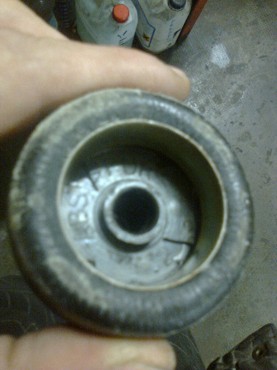

il mio carrozziere ha paura di fare danni, alla fiat non ne vogliono sapere... mi ritrovo a possedere questo gingillo un pò tamarro senza poterlo utilizzare :D
http://www.lampa.it/public/importate/ga ... S-01-@.jpg

Se prima di montarlo gli si applica un po' di frenafiletti non scappa piu' nemmeno con le cannonate fidati,l'ho fatto ad un amico sulla 147 e su alcune lybra.
warner
Messaggi: 21984
Re: Sostituzione pomello cambio scolorito
Quello in foto e' il pomello di una 147,si nota il millerighe di innesto sulla leva,una volta applicato del comune frenafiletti non si muove garantito.
