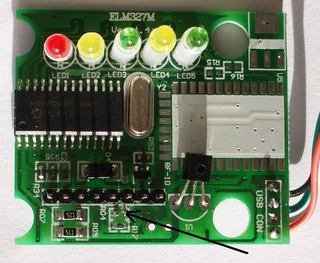

Se è la versione 1,4 e non riuscissi a collegarti con le centraline, controlla che abbiano tolto questa resistenza
- elm327.jpg (107.31 KiB) Visto 175 volte

Grazie Giorgio,
l'ho aperto appena arrivato
non ha la resistenza di terminazione sul CAN, è una versione 3.0 di PCB ma 1.4 di ELM. Il pcb è diverso da quello in foto.
Il dubbio rimane sulle capacità verso massa del CAN ma per ora non ho modo ne di testare il cavo su una FIAT recente, ne di cambiare le capacità smd per sicurezza.
