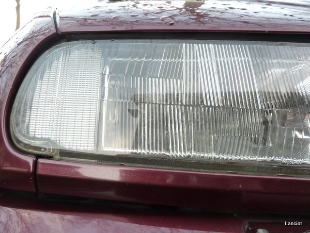

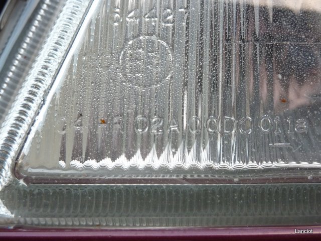

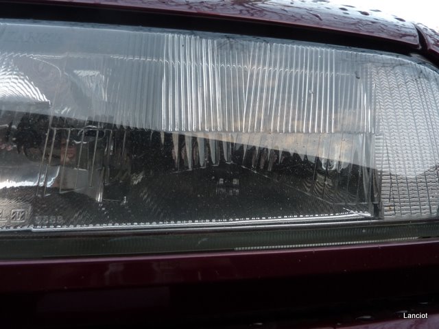

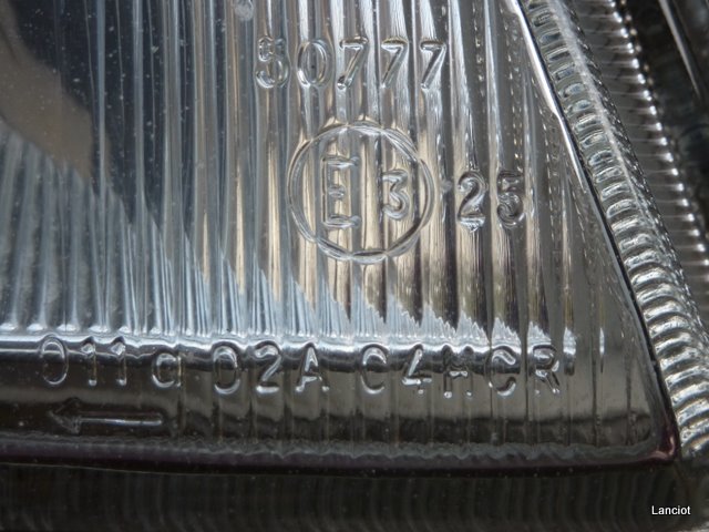

Hallo zusammen,
ich bin vom TÜV gerade drauf aufmerksam gemacht worden, dass mein gutes Stück (kC 20V turbo) mit Xenon-Scheinwerfern, auf der rechten Seite eine "normale" Streuscheibe hat.
Der Wagen hatte bei einem der Vorbesitzer, leider einen Frontschaden rechts bekommen. Das wusste ich, aufgrund anderer recht dürftiger Reparaturdetails. Dieser Fakt war mir bisher allerdings nicht aufgefallen.
Das hat aber positiv zur Folge, dass ich bestens über beide Varianten berichten kann:
Also, die von Einigen angesprochenen zwei Bezeichnungen "HCR" bzw. "HR...DC" kann ich bestätigen.
!!! Zusätzlich gibt es aber einen Unterschied an der Streuscheibenstruktur, sodass die Identifikation jedem leicht fallen sollte. Es gibt bei der Xenon-Variante an der Unterkante einen ungeriffelten, dreieckigen Strahlbereich!
Seht Euch hierzu die angehängten Fotos an...
