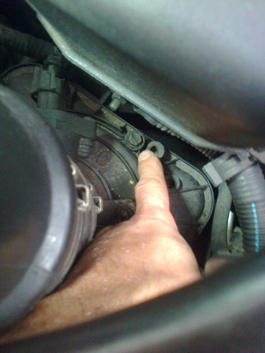

Ecco le foto come promesso,non ho avuto tempo materiale per smontare il filtro cmq spero vi siano di aiuto.
Allora 1 operazione come in foto sganciare la fascetta della tubazione in plastica e far uscire in tubo in gomma spingendo verso il basso.

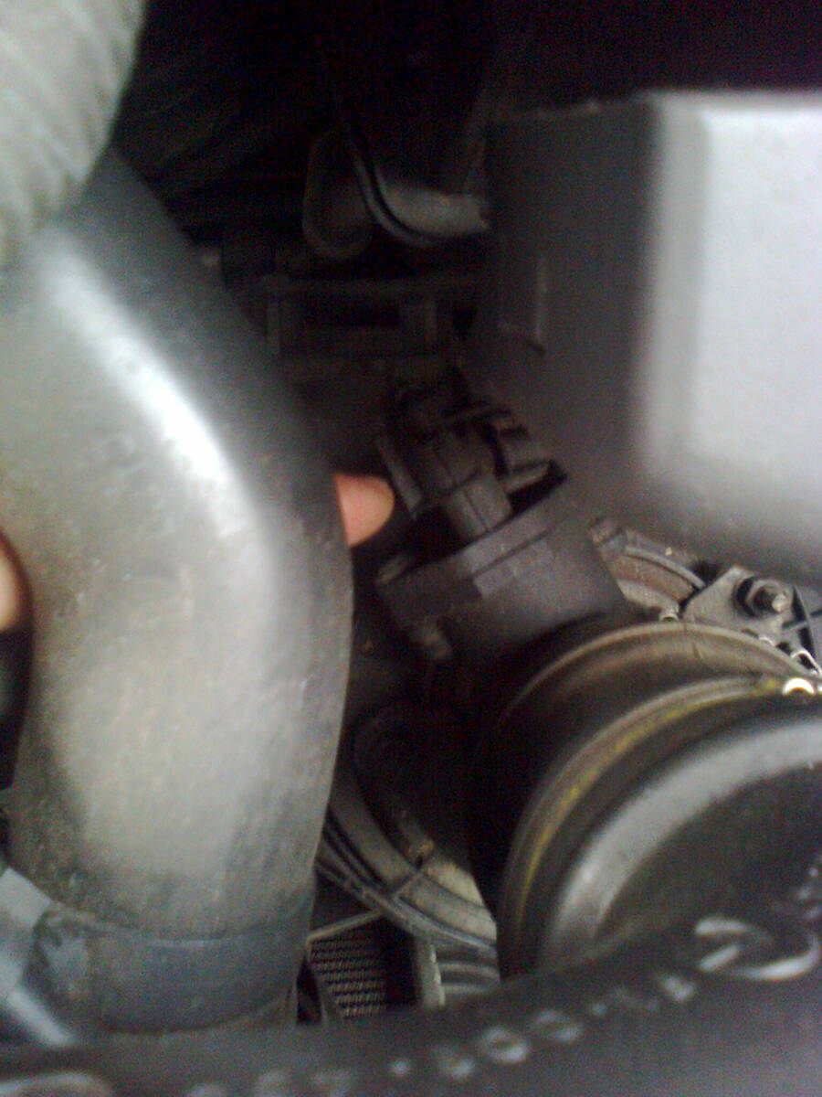

Secondo passaggio scolleghiamo la connessione del debimetro...

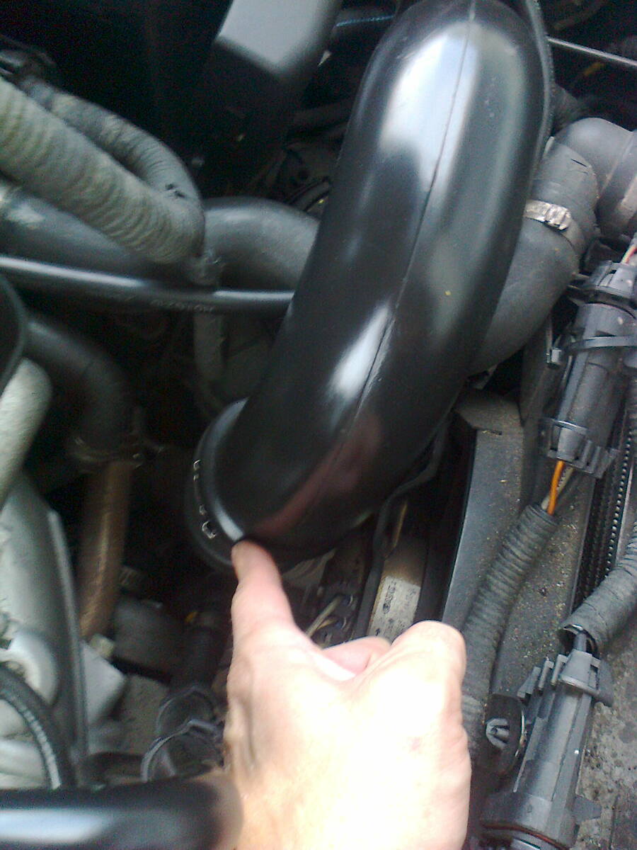

Terza operazione svitiamo le viti che fissano il debimetro al corpo della scatola filtro,ce ne sono 3 dopo solleviamo le 2 lamelle in lamiera sottostanti,tirando verso l'alto viene via il debimetro con la tubazione ad U in plastica.

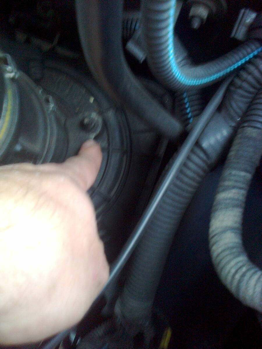

In ultimo svitiamo le 3 viti del coperchio scatola filtro,a questo punto basta togliere il coperchio e si accede al filtro,sufficiente sfilare il vecchio (utile soffiare con aria l'interno del vano filtro)montare il nuovo e ripetere le operazioni al contrario.P.s. per chiudere la fascetta originale che si vede nel primo passaggio se non disponete della pinza specifica va benissimo una tenaglia od un tronchesino.
