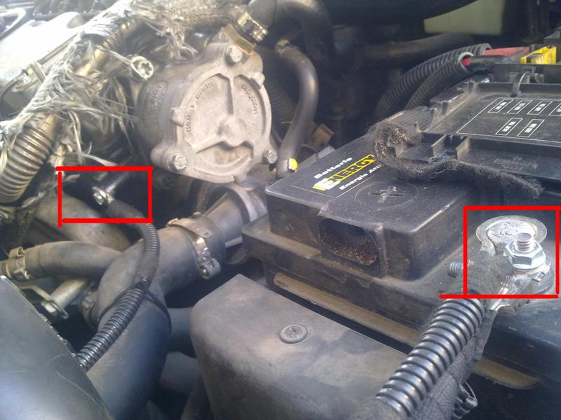

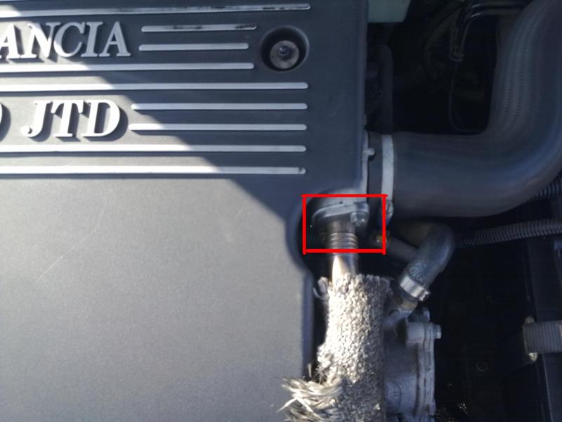

come avevo promesso eccomi qui a dirvi cosa ho fatto alla mia lybra e a ringraziarvi x i suggerimenti.
allora dopo essere stato dall'elettrauto il quale mi ha rifatto le masse esistenti + quella aggiuntiva ke nn avevo, la mia dolce leonessa continuava a farmi skerzi ( il check continuava a segnalarmi il livello dell'olio motore basso) sono finalmente passato dal meccanico il quale mi ha kiuso l'egr ( va ke è 1 bellezza ) ho fatto il tagliando completo e con lui siamo riusciti a sconfiggere quel demone ke stressava me e la mia Leona da tempo..... ragazzi ho risolto tutto sostituendo la batteria ke purtroppo ( nn aveva nemmeno 2 anni di vita) non teneva più la stessa tensione insomma alla fine ho risolto e migliorato la mia Auto grazie al vostro tempestivo intervento.
(tu)
allego 2 foto spero si vedano bene
(tu)
- massa supplementare.jpg (71.63 KiB) Visto 284 volte
- egr kiusa.jpg (47.57 KiB) Visto 284 volte
