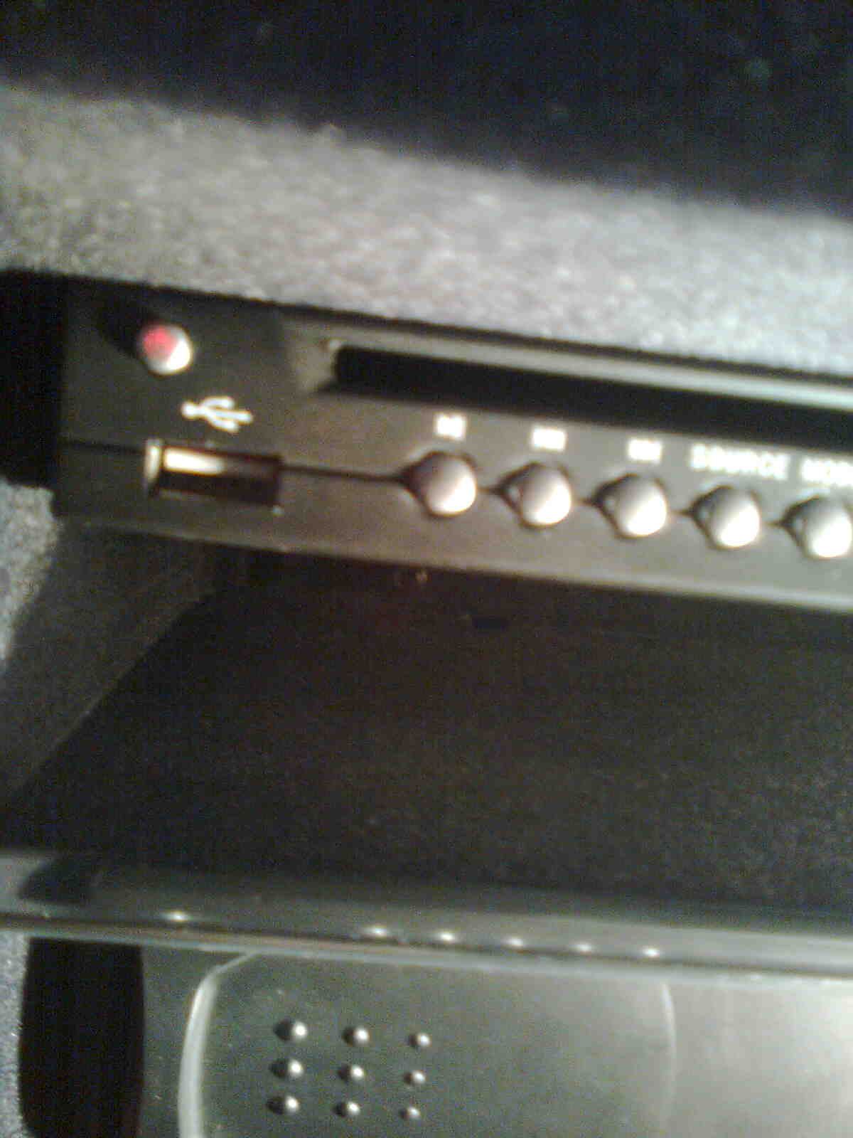

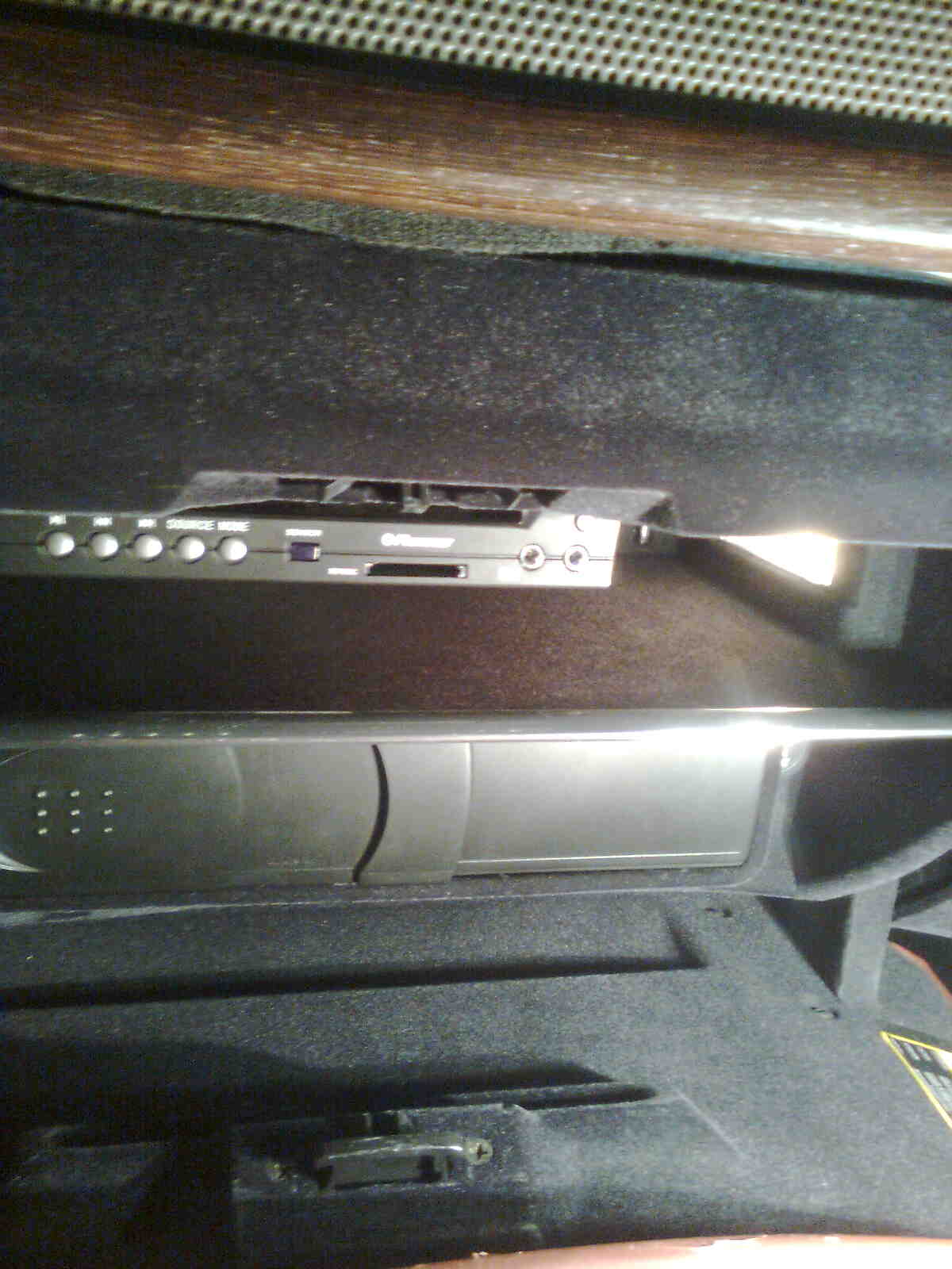

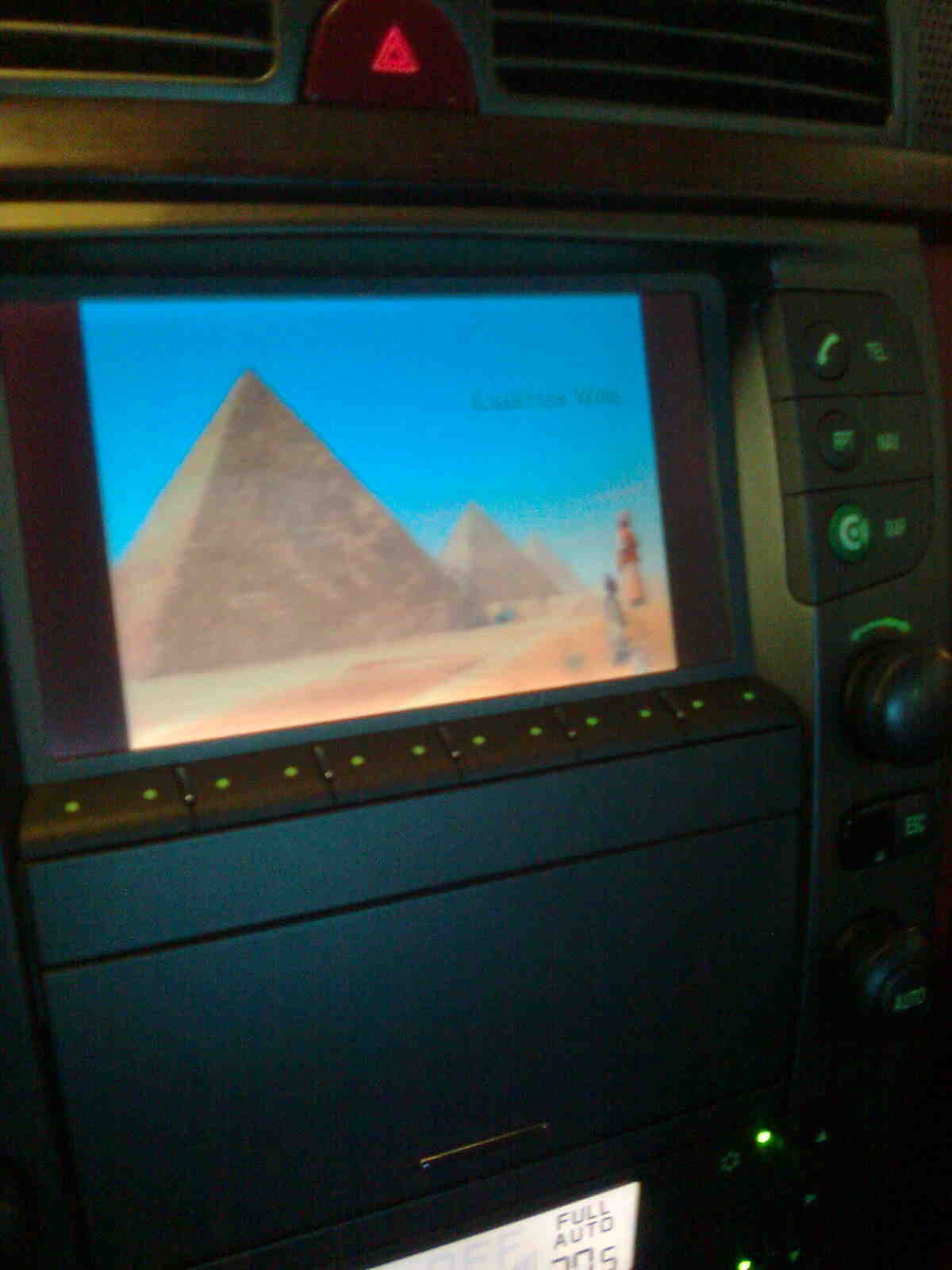

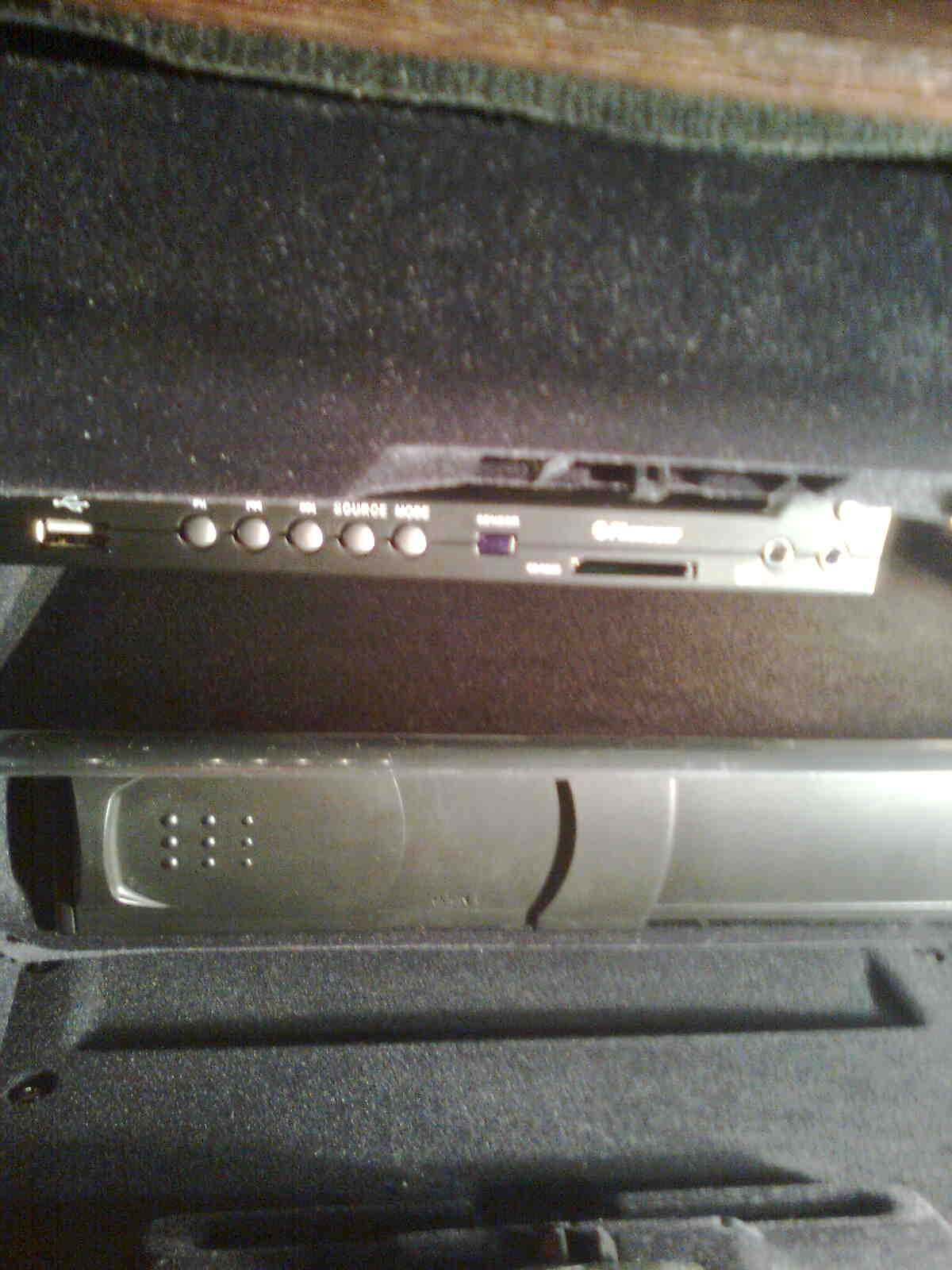

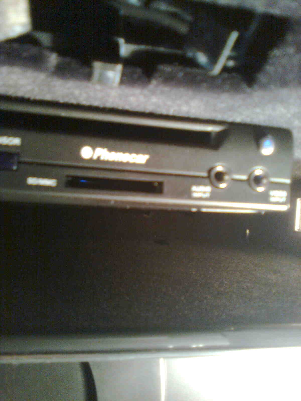

La prova che dici l'ho già fatta, anche alimentando la retrocamera, nessun segnale video si visualizza sul monitor. Quindi appena ho un po di tempo realizzo il mio progetto. Oggi intanto ho istallato il lettore DVD con USB e SD (Phonocar VM 015) con ingresso addizionale audio video direttamente sul lettore. aux posteriore e anteriore a seconda di come è più comodo. Il prossimo passo e il digitale terrestre, ma deve avere un ingresso audio video supplementare per il lettore DVD, così il digitale lo collego direttamente al modulo tv. Ciao

Giusto, Pietroh se per caso a te commuta significherà che la modifica inibisce. Anche se sono più propenso a credere che si tratta di un opzione da abilitare. Staremo a vedere, appena provi avvisami. Per quanto riguarda i cavi, considerando che il digitale si istalla nel baule in prossimità del modulo tv, ti servirà solo per il lettore dvd, da inserire nel vano portaoggetti anteriore, solamente un cavo audio video dal baule al vano portaoggetti più l'alimentazione, inoltre se prenderai un lettore dvd con presa aux puoi portare un cavo sino davanti la leva cambio (Così ne hai una fuori dal vano portaoggetti e a portata di mano). Inoltre considera che i lettori dvd in genere hanno il sensore telecomando da portare con un filo nella posizione che più ti aggrada. Quello che ti raccomando, visto la lunghezza del cavo audio video dal baule al vano portaoggetti, sono quasi 5 metri, prendi un cavo di ottima qualità, oppure come nel mio caso (Te lo consiglio) fattelo da solo, già pronto costa una follia; Io 5 metri di cavo tripolare coassiale a doppia schermatura l'ho pagato 20 più 10 euro per i connettori dorati. Se usi cavo economico si inseriscono sicuramente disturbi e interferenze. Tieni presente che per alloggiare correttamente il lettore dvd, ho dovuto tagliare sia l'interno del vano portaoggetti che la paratia posteriore in plastica,(I connettori posteriormente sporgono oltre 2 cm). Se lo posizioni troppo avanti l'eventuale chiavetta USB , sporgendo impedisce la chiusura del vano oggetti. Un lavoretto da fare con una piccola mola elettrica (Tipo Dremel). Ti posto le foto del risultato, ciao

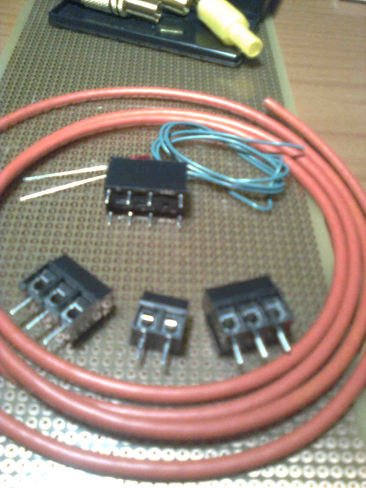

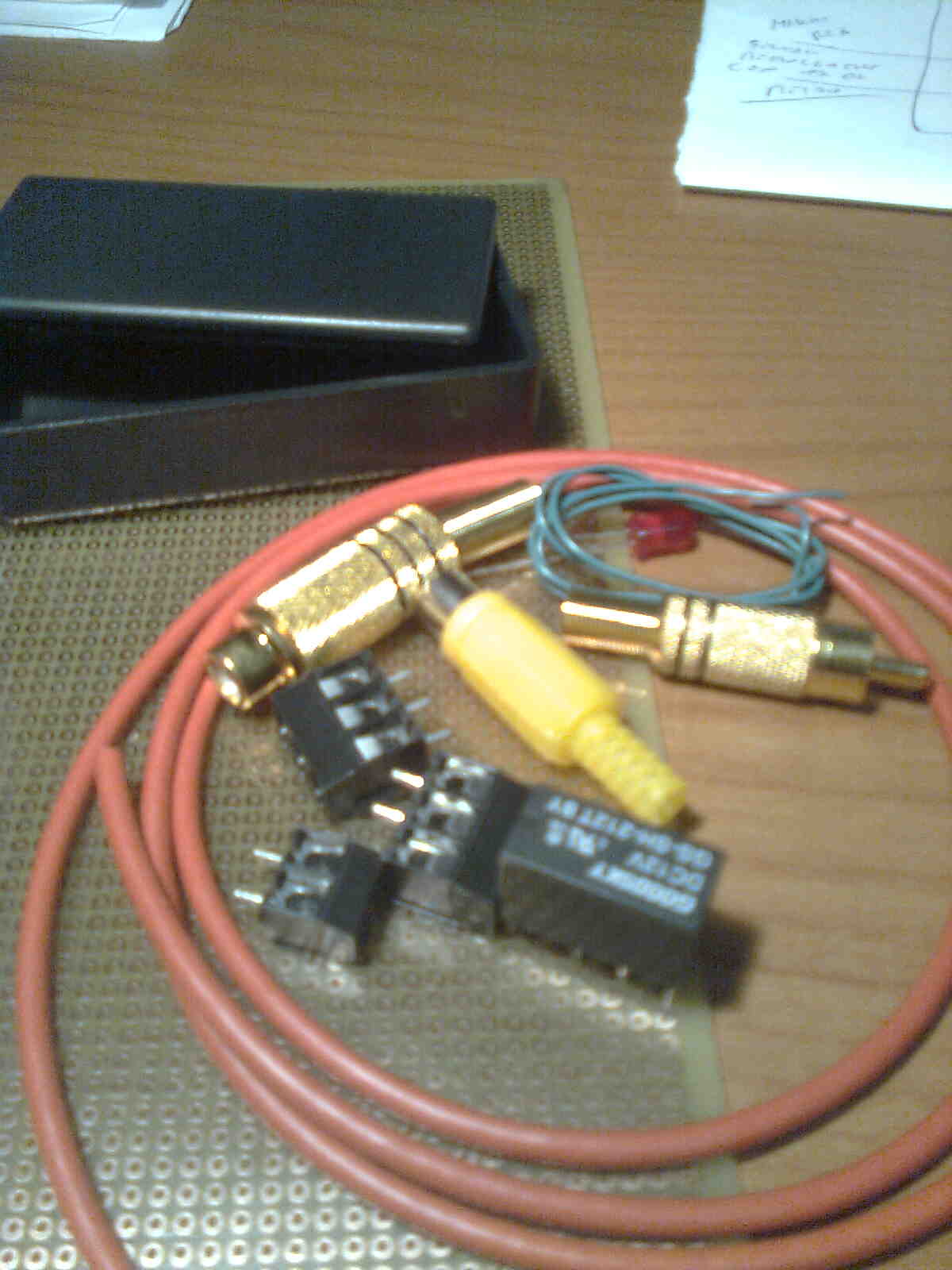

Re: Retrocamera

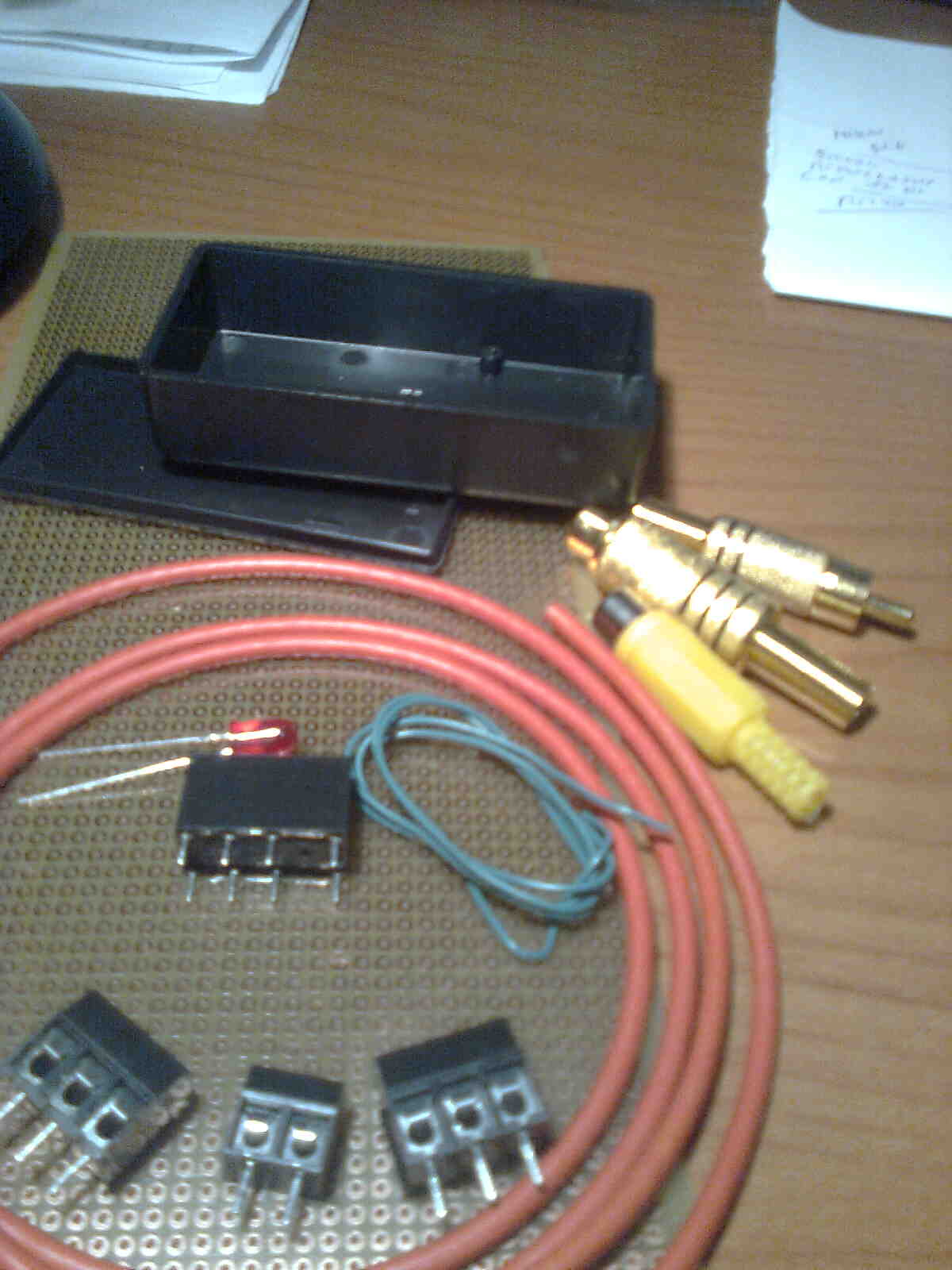

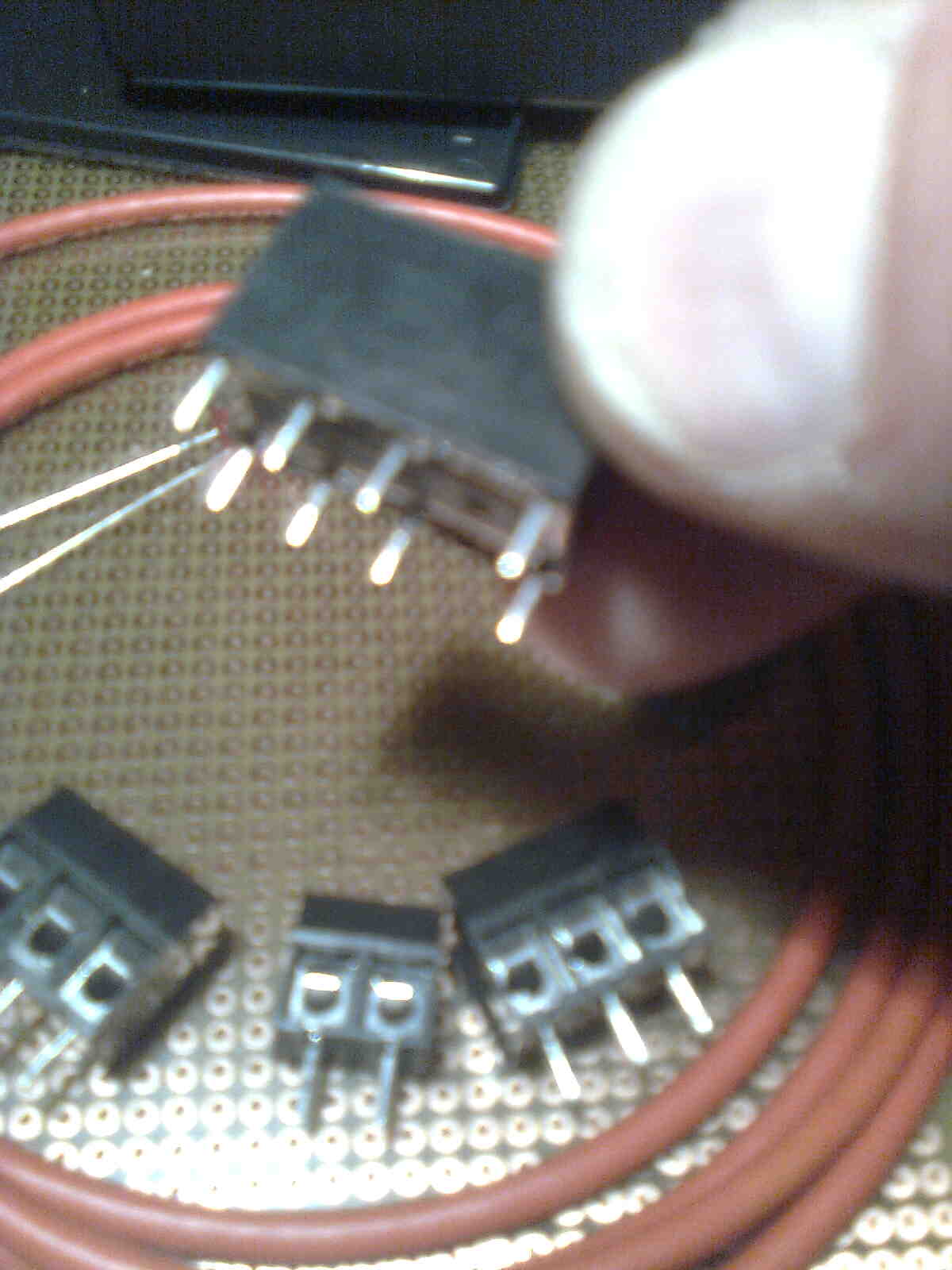

Ecco il relè (é quello che tengo fra le dita)) e il necessario per assemblare un piccolo commutatore video automatico: Normalmente il contatto resta chiuso sulla linea del video abituale, appena arriva tensione (12 volt) il relè scatta aprendo quella linea e chiudendo la linea della retrocamera. Praticamente quello che normalmente fa un deviatore , con la differenza che la commutazione avviene automaticamente come arriva tensione alla piccola bobina all'interno del relè.. appena ho un po di tempo lo assemblo. Il bello è che chiunque di voi che ha il modulo tv, quindi con immagine sul monitor della thesis, può farsi questo commutatore automatico e istallarsi la retrocamera. Ciao

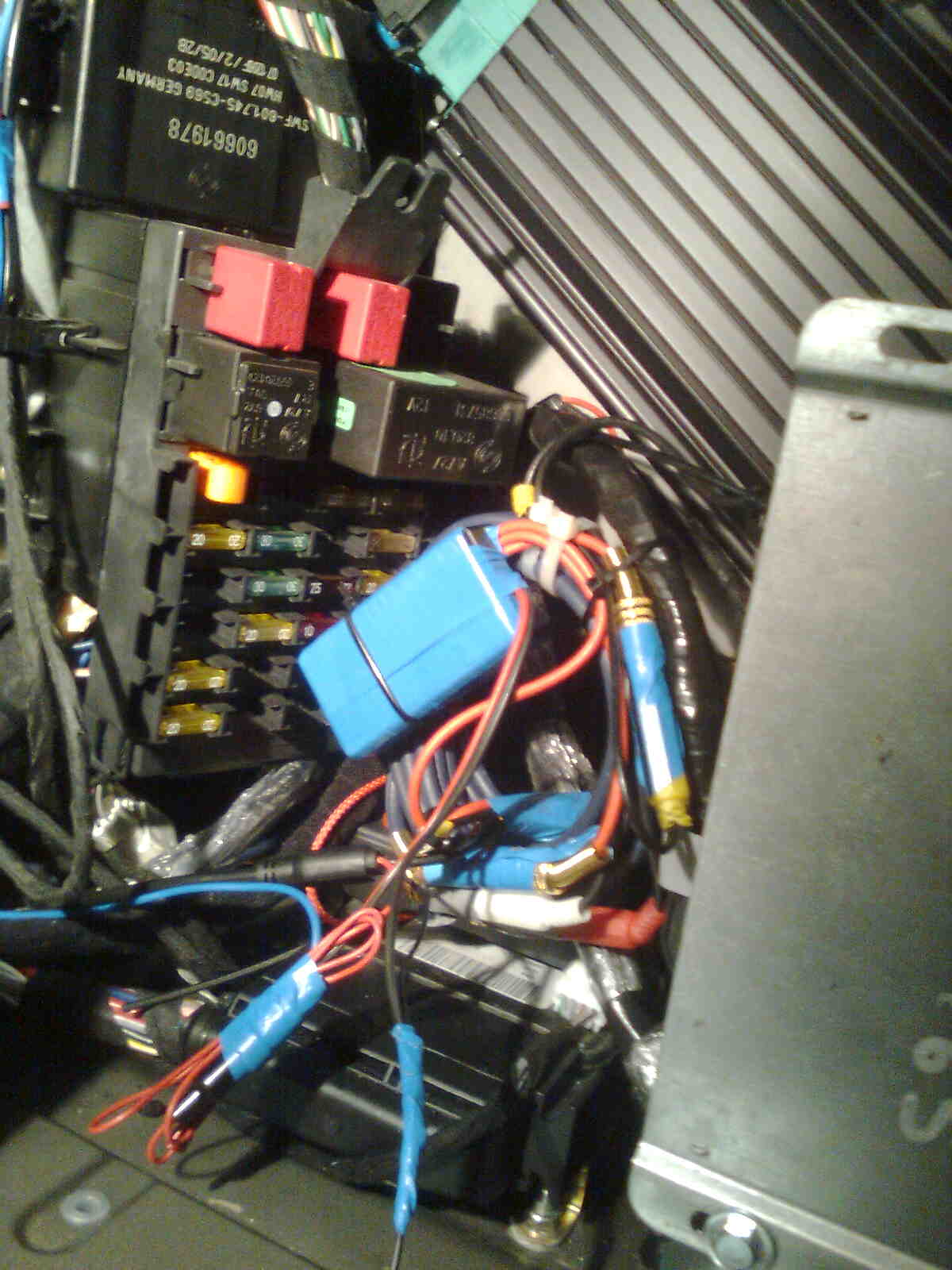

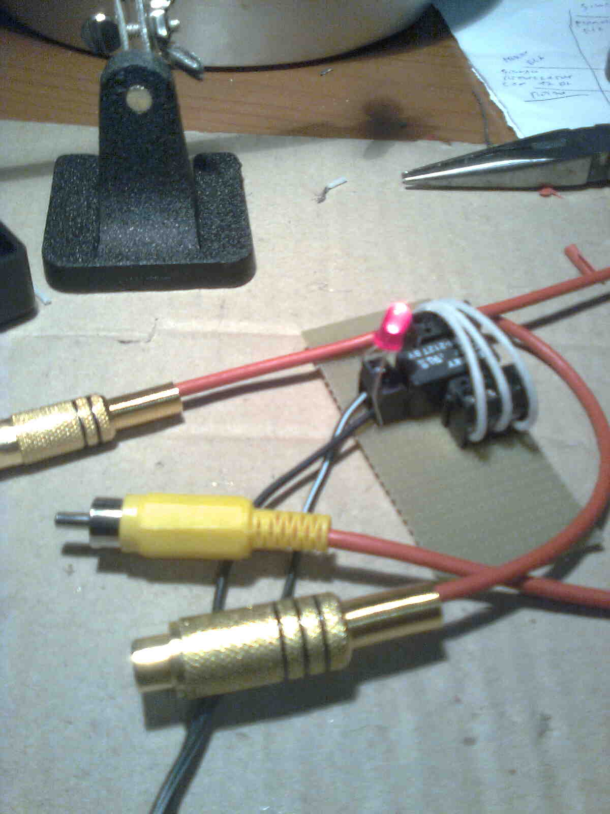

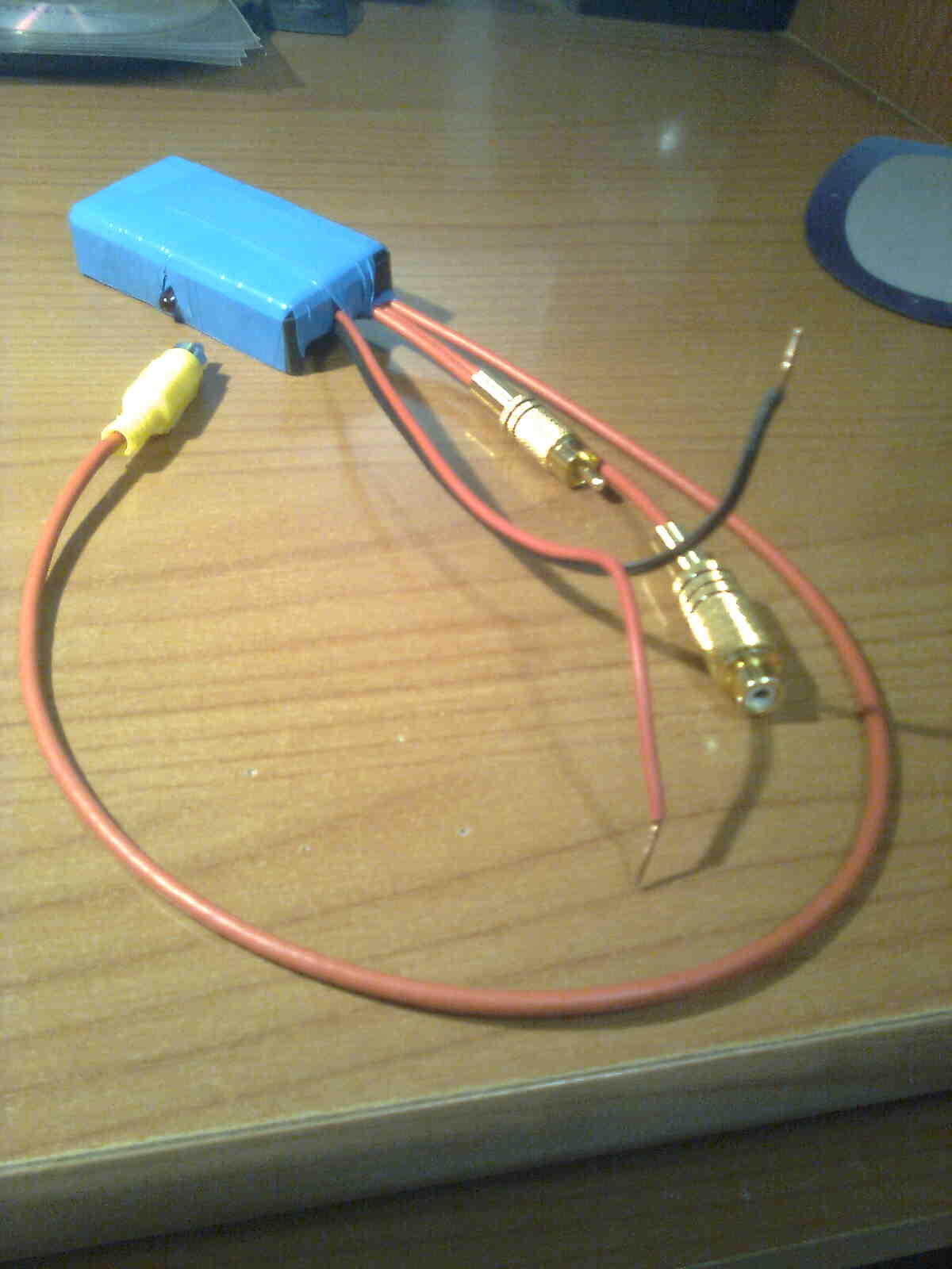

Fatto! ecco a voi il mio commutatore automatico, testato è funzionante. Devo solo collegarlo alla mia Thesis prelevando i 12v. dalle luci retromarcia, poi devo collocare opportunamente la piccola telecamera; In linea di massima la fisserò opportunamente immediatamente sopra la targa a fianco del pulsante apertura baule. Ciao
