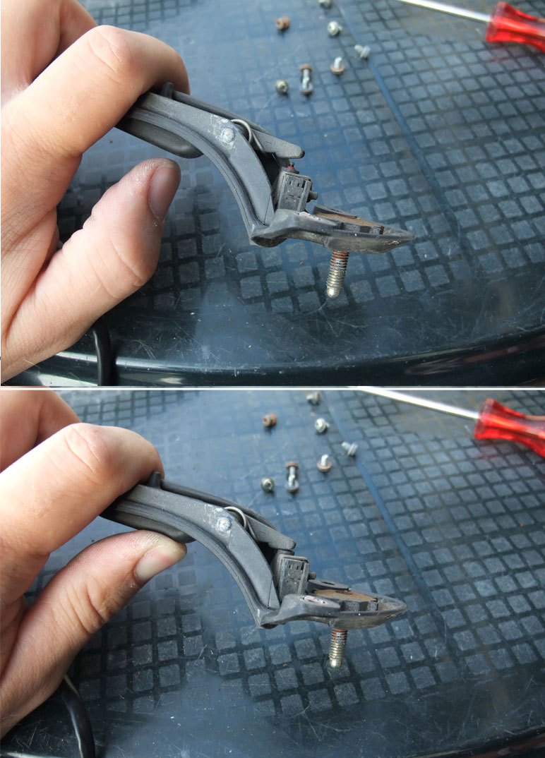

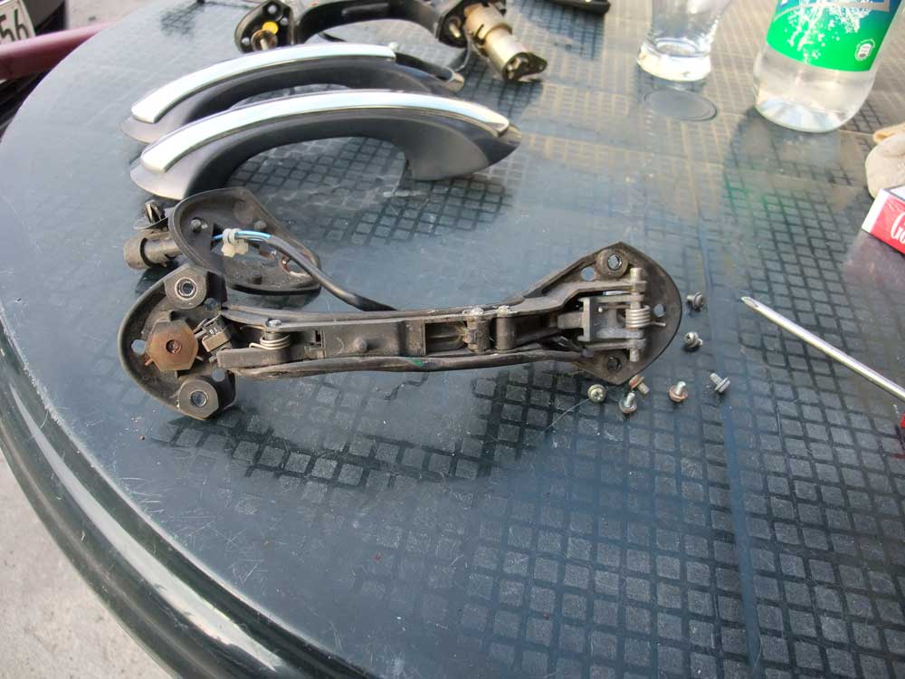

Foto vom zerlegten Griff
Hallo Jungs,
ich hab mal ein Foto vom Griff für euch.
Die Microschalter scheinen sehr unempfindlich zu sein, aber da der Weg den der gedrückte Griffe durch eine komplizierte Hebelkonstruktion sehr kurz gehalten wird,
kann man sensitiv fast nicht feststellen ob man nun den Schalter drücken kann oder nicht.

- türgriff-zerlegt.jpg (78.59 KiB) Viewed 461 times
- türgriff-betätigung.jpg (156.45 KiB) Viewed 461 times

Das wird dir von außen aber nicht viel bringen da du die Türverkleidungen abnehmen mußt und die Türgriffe ausbauen
solltest, denn wo soll das Zeugs denn hin?
Gruß Matthias
P.S. sehe dir die Bilder an und dann wirst du sehen was ich meine!
