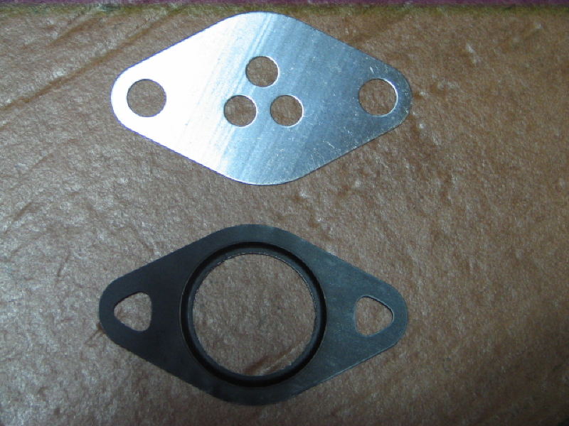

Pietroth ma secondo te è meglio la soluzione con due guarnizioni con codice 55191883 sempre che si trovino e la flangia con codice 71751468 oppure flangia e guarnizioni incorporate con codice 55225287. Ti chiedo questo poichè le guarnizioni incorporate e la flangia mi sembrano di qualita inferiore rispetto ai singoli pezzi proposti come precedenti ricambi.
Allego Foto.
Allego Foto.

Re: Modifica ricambio originale per Egr
Naturalmente non mi riferivo alla flangia ovale che ha postato Sandro, quello è il ricambio dell'esistente a valle della nostra EGR ma quella solo con i tre fori al centro come da foto.
ciao, caspita mi avete fatto venire la confusione, insomma quale montare quella ovale con i tre fori oppure quella rettangolare con quattro fori oppure tutte e due?
:S
Si, forse hai ragione, tra i due post ho creato un pò di confusione.
Riassumendo: quella che va montata sul JTD 2.4 cioè sul notro motore Thesis è quella rettangolare con quattro fori indifferentemente se già compresa di guarnizioni o meno e va montata a monte della EGR .
Quella ovale che qualcuno ha montato insieme alla rettangolare ma a valle della EGR è specifica per i motori JTD 1.9 a 8 valvole tipo quello della AR 147, è inutile montare anche quella sotto la nostra EGR, non serve.
Spero di essere stato chiaro.
Ciao.
Ciao.
Pietro (Pietroth)

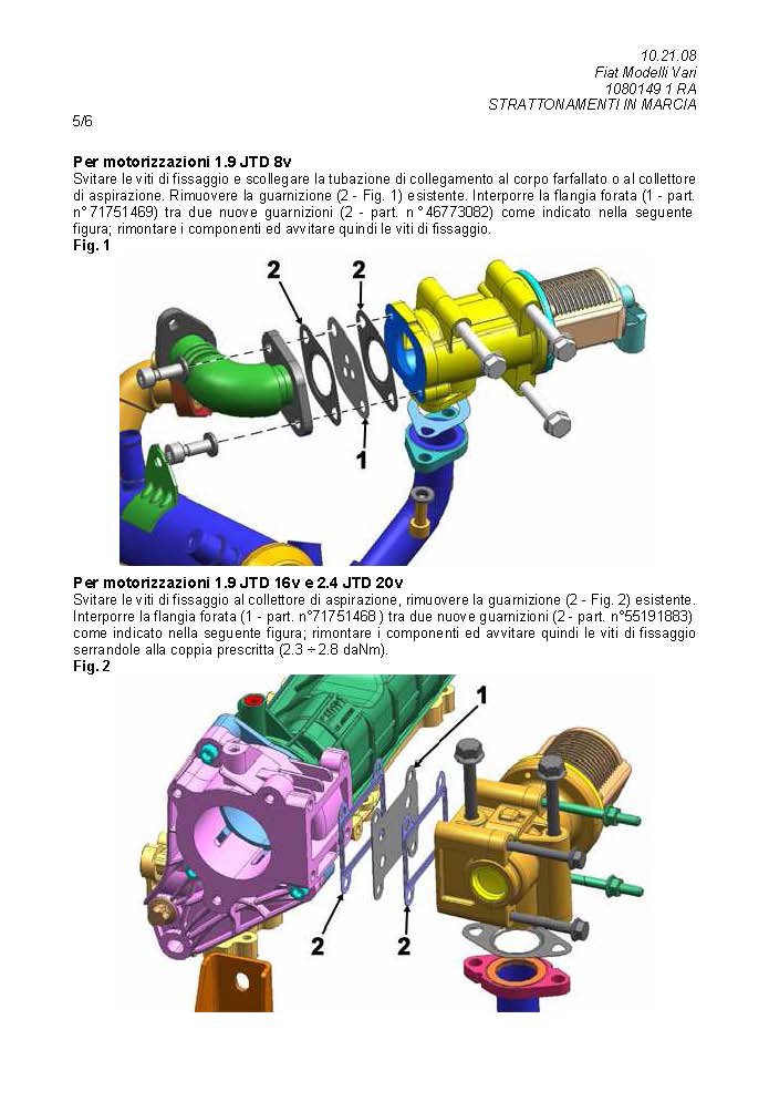

Oggi pomeriggio inizio i lavori che prevedono la sostituzione del manicotto flessibile del tubo intrecooler che era fissurato, la pulizia della valvola EGR con apposizione della flangia forata e la pulizia del sensore pressione turbo. Totale spesa 80 Euro. Se qualcuno ha dei consigli da darmi prima che inizio e ben accetto. Un informazione ma la valvola EGR del 2400 JTD 10 valvole è uguale a quella del 2400 JTD 20 valvole. Grazie.
Per quanto ho potuto verificare la motorizzazione 2.4 10V 150 CV monta una valvola EGR diversa dal 2.4 20V 129-136 CV.
Nello specifico dovrebbe essere uguale a quella del 1.9 8V come si vede in figura e pertanto la flangia da montare a monte sarebbe quella ovale con tre fori.
PS- Questo è il file che ha postato in una vecchia discussione sulla EGR l'amico FABIO_RM che ringrazio ancora a saluto.
