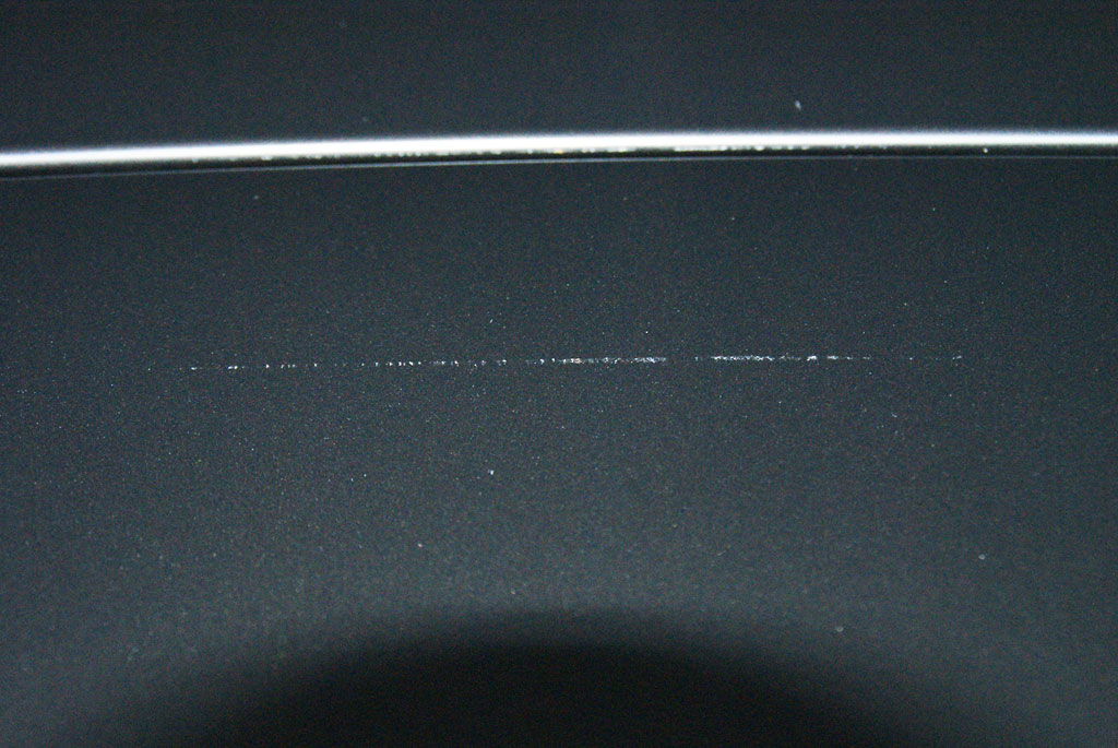

Re: poltergeist
Bei genauerer Betrachtung habe ich festgestellt, dass die Spaltmaße auf dem ersten Blick passen, aber dann doch auf einer Seite etwas geringer ausfallen, weshalb der Kontakt, wenn er denn entsteht, leicht links von der Antenne ist. Jedenfalls scheint das alles gut verklebt. Momentan bestehen auch 3 Millimeter Abstand im geöffneten Zustand, geschlossen sind es sowieso viel mehr. Vielleicht gibt es dann im Winter den Unterschied. Ich werde es beobachten....
- dsc02600.jpg (152.09 KiB) Viewed 371 times

Re: poltergeist
Hallo Lanzwil,
sieht man das live genauso deutlich wie auf dem Foto? Mir war das beim letzten Mal nicht aufgefallen, allerdings ist der Delta ja nicht gerade "tief" und so hoch schaut man normalerweise ja auch nicht so drauf. Auf jeden Fall würde ich das denen unter die Nase reiben, denn das darf natürlich nicht sein. Diese "Scheuerungen" innen durch die Gummis kann ich noch verschmerzen, weil man das leicht "nachbessern" kann, aber das auf dem Dach ist nicht mehr "witzig".
Ich werde einmal bei meinem Freundlichen nachfragen, ob die auch solche Fälle haben und dann vor allem wieso, denn nicht alle sind davon betroffen und wie du ja auch weißt, hat einer darüber im Forum berichtet, dass das damit zusammenhinge, zu welcher Jahreszeit das Auto zusammengebaut würde, also in der Fabrik alles stimme und dann durch die Veränderung der Temperaturen dann bei dem einen oder anderen zu Problemen führen.
Ich weiß nicht, ob und wie weit das stimmt, denn ich hätte immer vermutet, die hätten halt die Klappe nicht "richtig" eingebaut.
Liebe Grüße
Bernardo
Liebe Grüße
Bernardo
Re: poltergeist
habe den Kontrast vom Foto geändert, damit man es besonders gut sieht. Aber grundsätzlich sind das einfach kurze Kratzspuren, die natürlich nicht schön aussehen.
Ich könnte mir auch vorstellen, dass es auch von den Dämpfern abhängt, denn die Stoppen ja die Klappe beim Öffnen. Dann öffne ich die Heckklappe eigentlich immer vorsichtig, aber halt sehr häufig, weil ich oft meine Tasche im Kofferraum unterbringe. Jemand, der selten was transportiert, bekommt die Probleme vielleicht gar nicht oder später. Im ersten Jahr konnte ich auch nichts dergleichen feststellen.
So richtig aufgefallen ist es mir halt erst jetzt...
