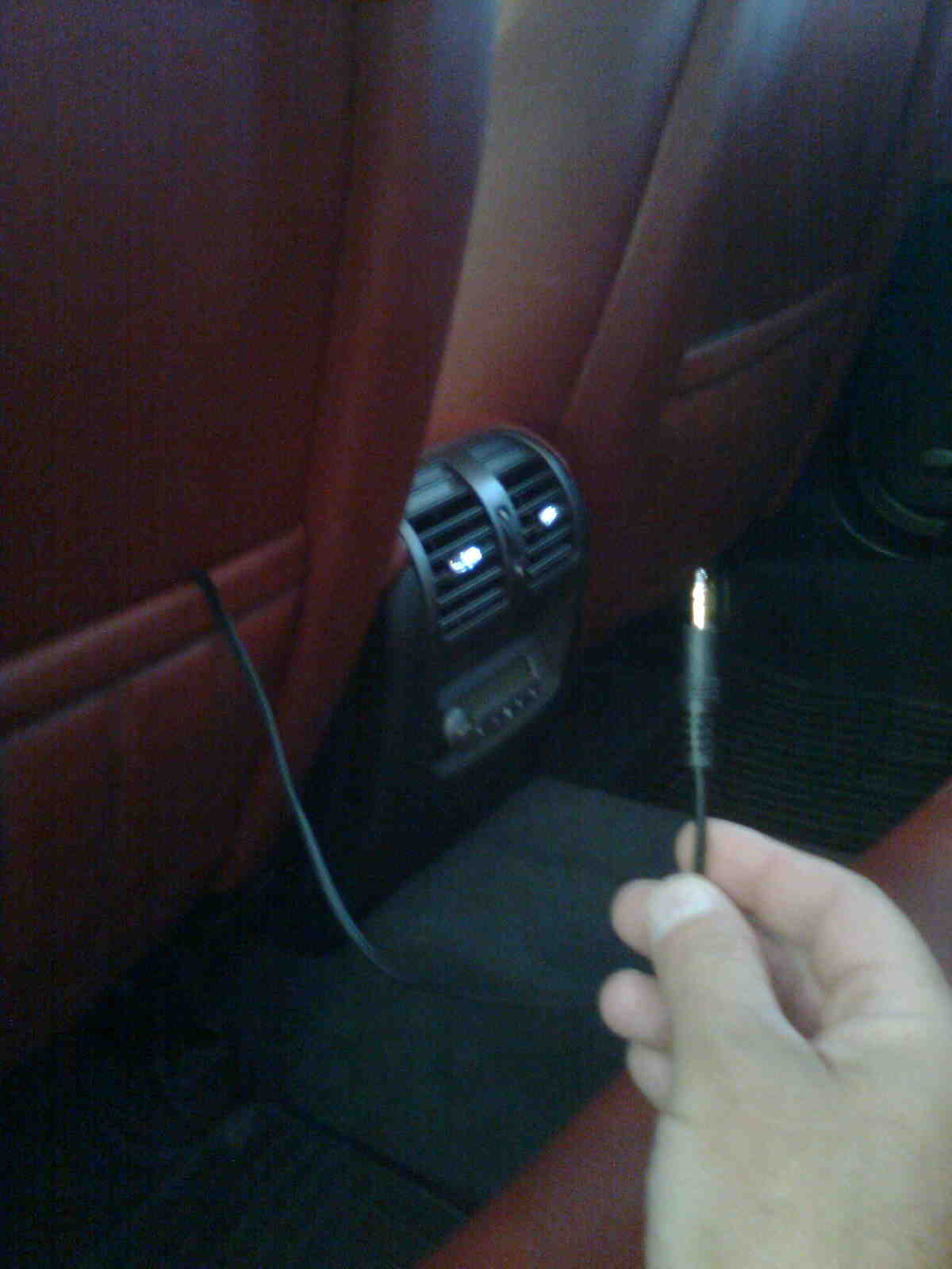

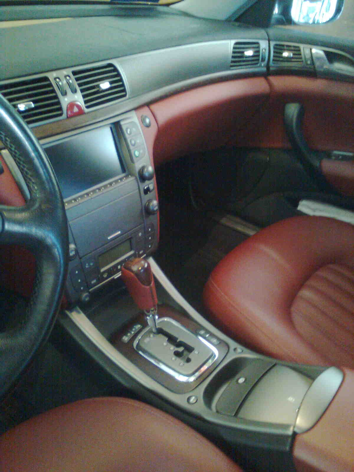

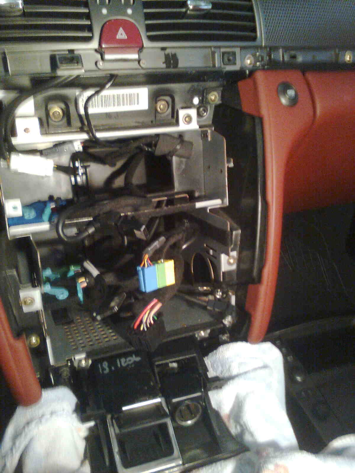

Ciao a tutti, questa sera mi sono messo all'opera: Con calma ho estratto il nit, poi ho tolto il coperchio superiore e ho visto i contatti della testina su cui dovevo saldare i 3 fili, ma vedendo i contatti cosi piccoli e ravvicinati non mi sono fidato ad avvicinarmi col mio saldatore, credo che c'è ne voglia uno più piccolo del mio, inoltre ci vorrebbe una pratica che non ho oltre a una buona vista e mano ferma. Per farla breve ho rinunciato a saldare i fili (Almeno per adesso) Dopo aver rimontato il Nit, ho comunque inserito una cassetta adattatore di buona qualità (Philips) e prima di montare il pannello col monitor ho fatto passare il filo dal foro cassette verso l'alto (Lasciando un po di gioco per l'eventuale estrazione della cassetta), sopra il nit, poi lateralmente l'ho fatto scendere fin sotto il portacenere. Fissando poi il pannello non si vede assolutamente il filo. Nel vano sotto il portacenere ho poi collegato una prolunga e sotto al tunnel sono arrivato sotto lo schienale del sedile guida, sono poi risalito, facendo un forellino sul fondo della tasca del sedile, e ne sono uscito dentro la tasca. Se serve si estrae altrimenti resta nascosto. Come detto in precedenza la modifica mi serviva solo per i lettori mp3 delle mie figlie, che viaggiano dietro, al caso se serve si può comunque tirarlo anteriormente, io uso esclusivamente il caricatore CD mp3. La qualità audio è comunque buona anche se non al pari del caricatore. Mi ritengo comunque soddisfatto per esser riuscito ad estrarre il Nit e rimettere poi tutto a posto. Ciao a tutti Sandro

Re: ipod su thesis
Ottima soluzione.........
bravissimo Sandro !

Grazie Pietro, a chi lo dici, sono appena rientrato da un viaggetto di 3 ore con mio figlio minore (14 anni) e ho la testa rintronata da quella musicaccia che ascoltava; Domani sera si sono prenotate anche le altre 2 mie figlie (20 e 22 anni) purtroppo stessi gusti musicali. Ho percepito molto interesse alla modifica da parte dei miei figli, mia moglie un po meno. Quello di cui sono restato male è il non esser riuscito a saldare i fili direttamente sul circuito, vorrà dire che faro un pensierino sul modulatore come quello che ha montato Robert. Ciao e grazie della solidarietà, come si dice "Mal comune mezzo gaudio" Sandro
