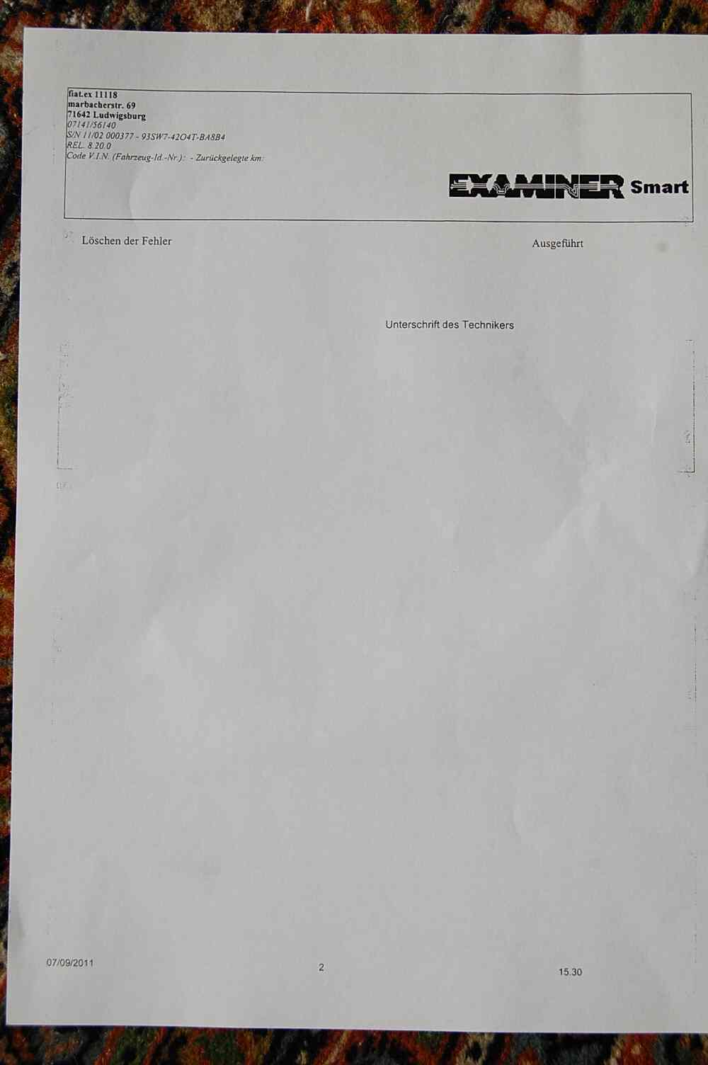

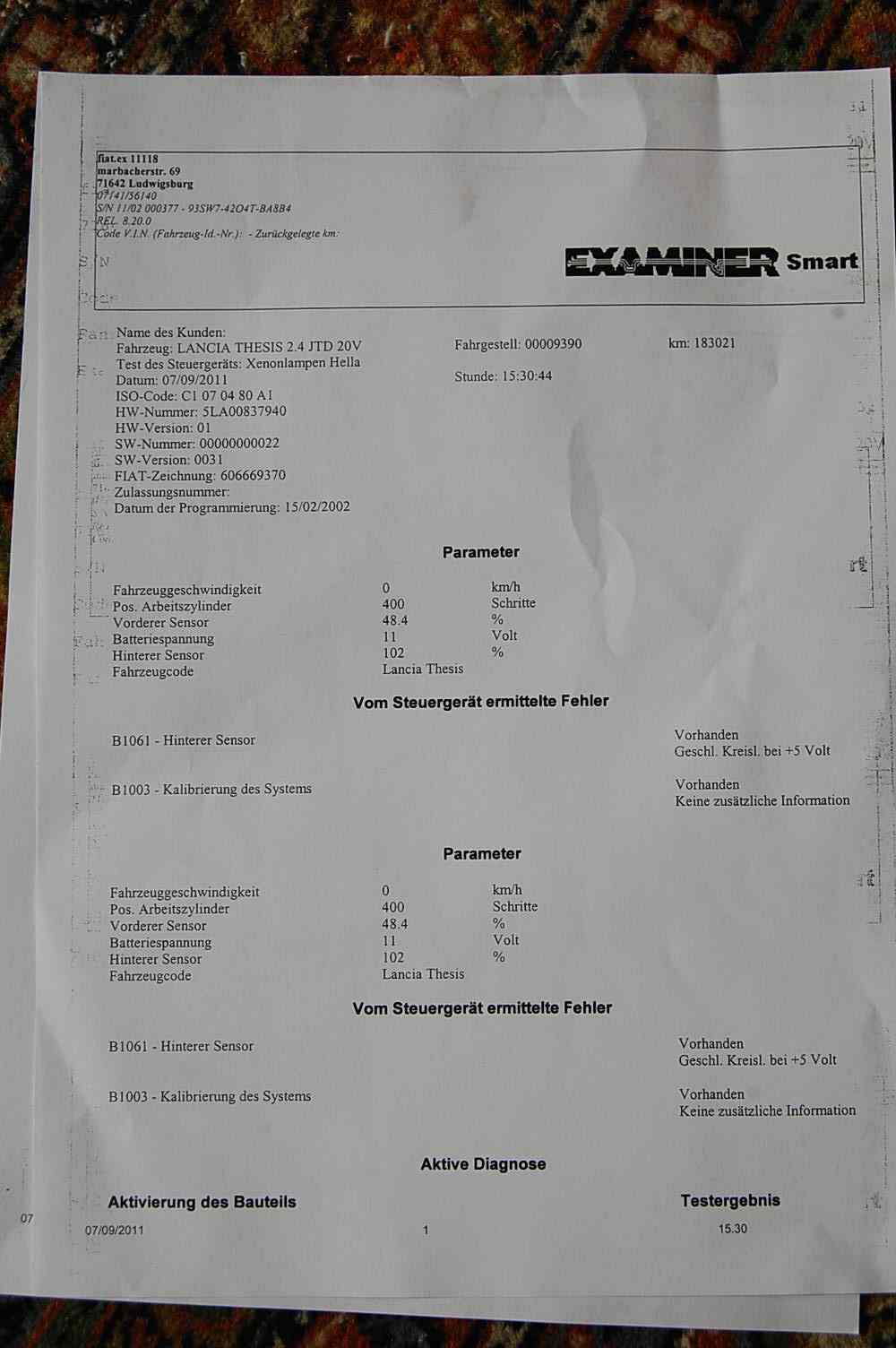

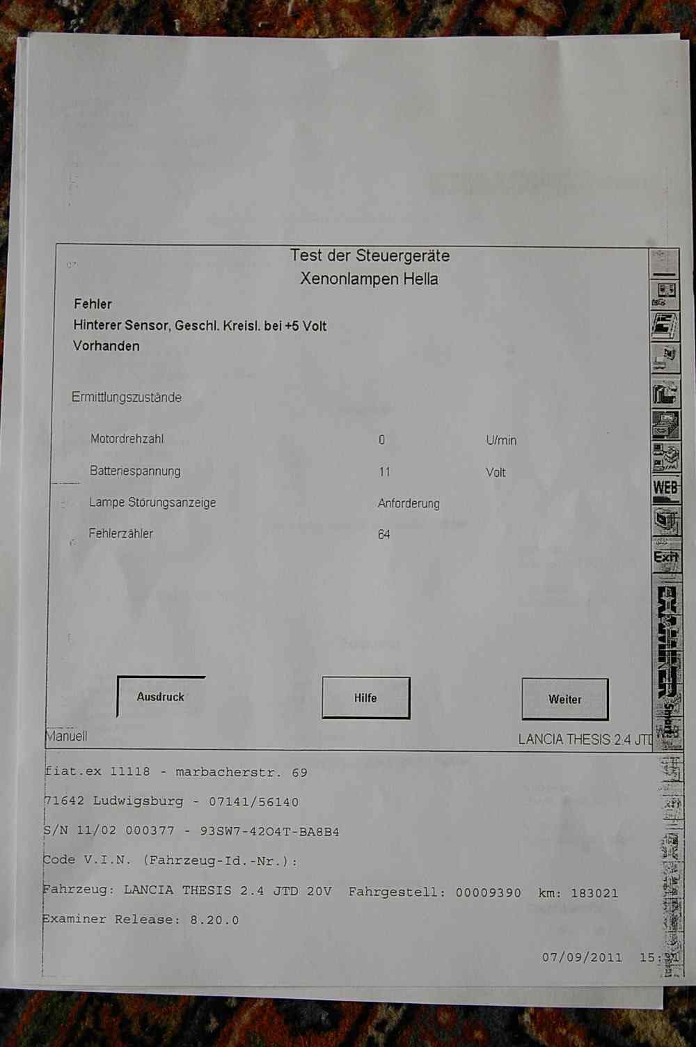

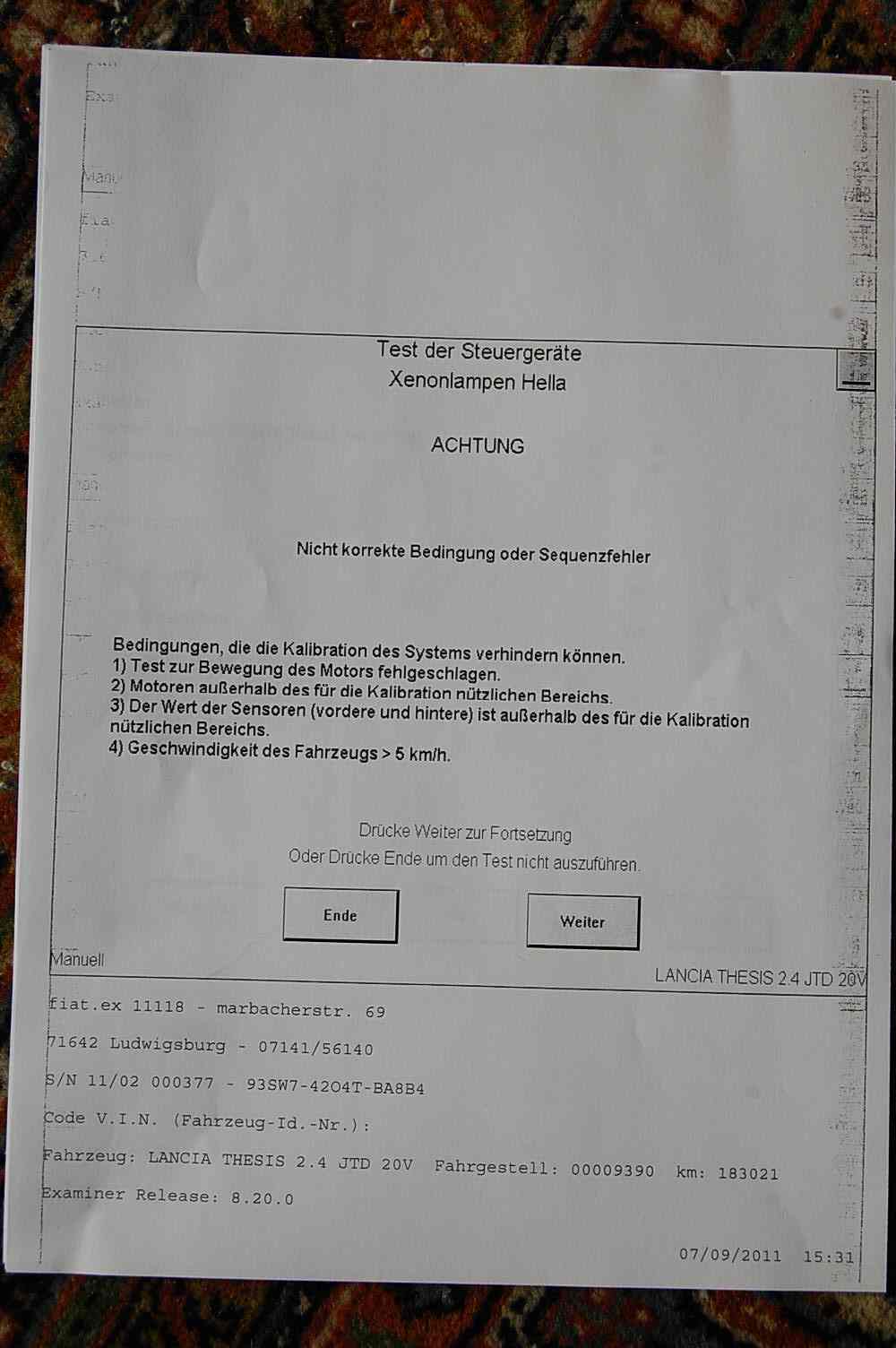

heute war ich nochmal bei der Lancia-Werkstadt. Da sich die angeschalteten Scheinwerfer beim Anschalten der Zündung seit einiger Zeit wieder von alleine justieren hatte ich die Hoffnung, dass nun auch die Kallibrierung und Fehlerlöschung möglich wären. Auch ein Werkstattmeister, den ich vorher anrief, machte mir Hoffnung.
Leider hat es nicht geklappt. Im Anhang nun der zugehörige Ausdruck des Examiner. Vielleicht hat jemand einen Tip woran es denn liegen könnte. Ein Meister war heute nicht dort.

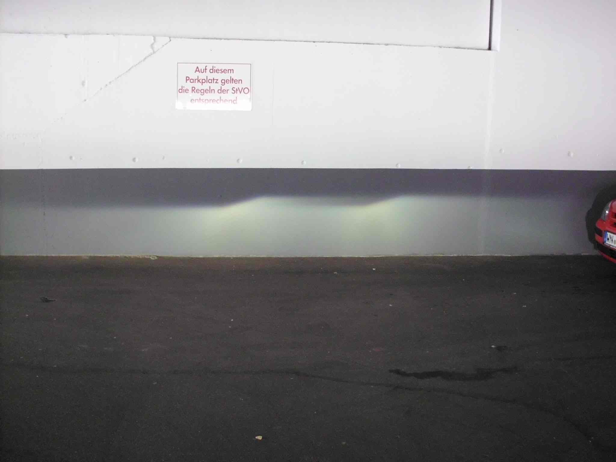

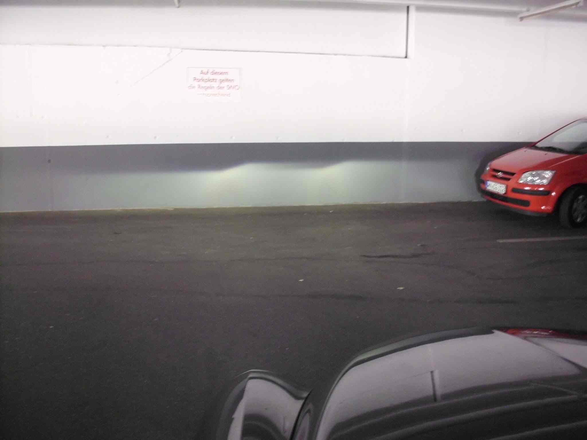

ja, sie bewegen sich. Das meinte ich mit dem "sich von alleine justieren".
Ich habe hier Fotos der Ausleuchtung auf die Wand einer Tiefgarage und einen Kurzfilm vom Einschaltvorgang mit Licht.

Das sieht doch alles ganz gut aus!
Im Prinzip hast Du jetzt doch nur noch das Problem, das Dir der Fehler der LWR nach der Reparatur des Sensors nur noch im Cockpit angezeigt wird, oder?
