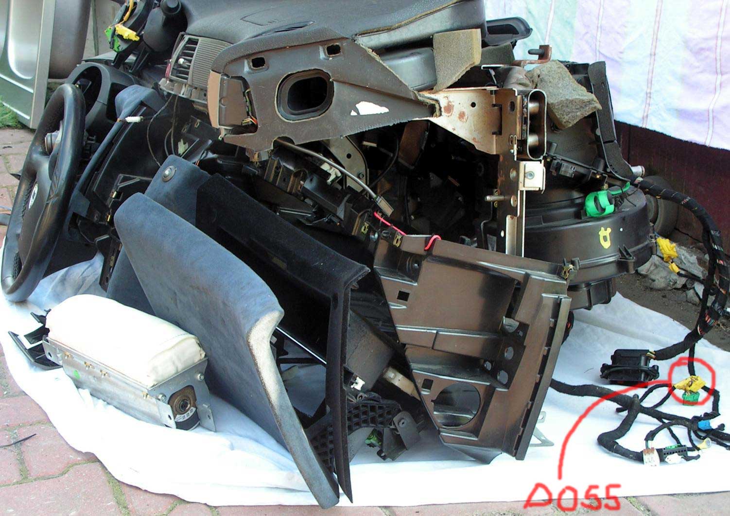

Eccolo lì il connettore maschio D055 !!!!

Ciao Pietroh, il connettore D055 che hai trovato su quella Thesis smantellata è probabilmente di una vettura che aveva montato il modulo tv, oppure hai trovato dove è posizionato quel connettore anche in tutte le Thesis ? Mi sembrava di aver capito che tale connettore è presente solo nelle vetture che montano la tv. Se tale connettore è presente in tutte mi piacerebbe sapere dove è posizionato, nella tua lo hai trovato ? Ciao Sandro
Re: Cablaggio TV
Macchè.... Sandro, hai ragione, sicuramente quella è una Thesis che aveva il modulo TV dalla "nascita", purtroppo devo confermarti che se non predisposte il "cablaggio anteriore", quello sotto plancia per intenderci, è diverso e quindi è presente il connettore D055 maschio solo chi monta la variante del cablaggio con la predisposizione TV.
Ciao.
Ciao.
