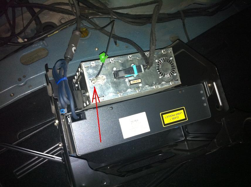

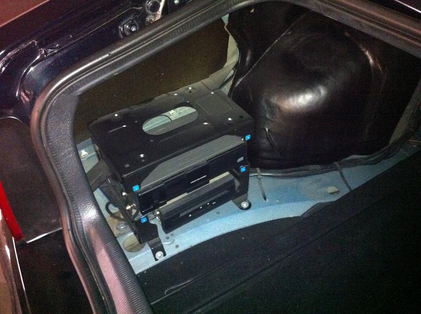

Hab heute die GPS-Antenne bekommen und gleich an den Navi Rechner angeschlossen. Die Antenne konnte ich durch den integrierten Magneten auf dem Kofferraum platzieren. Nach 5 Minuten umherfahren bekam ich doch tatsächlich ein Signal...! 5 Satelliten und Punktgenaue Navigation (4 braucht das System um navigieren zu können, 8 Kanäle hat es). Somit ist für mich der Schuldige gefunden. Die Antenne... 60656081, 115€. Das wird nur ein bisschen nervig wegen dem Ein-und Ausbau. So wie ich es verstehe, wird man um ein Absenken des Dachhimmels nicht umherkommen...
@BGoebes: Die Antenne muss freien "Blick" zum Himmel haben, vielleicht hats bei dir nicht funktioniert, weil du sie falsch platziert hast? Ansonsten bliebe ja nur die Möglichkeit, dass die Verbindung vom Rechner zum Radio irgendwie gestört ist, oder, dass der Rechner selber eine Macke hat.
Hier noch ein paar Bilder:
Verkleidung ab:
Antennenanschluss:

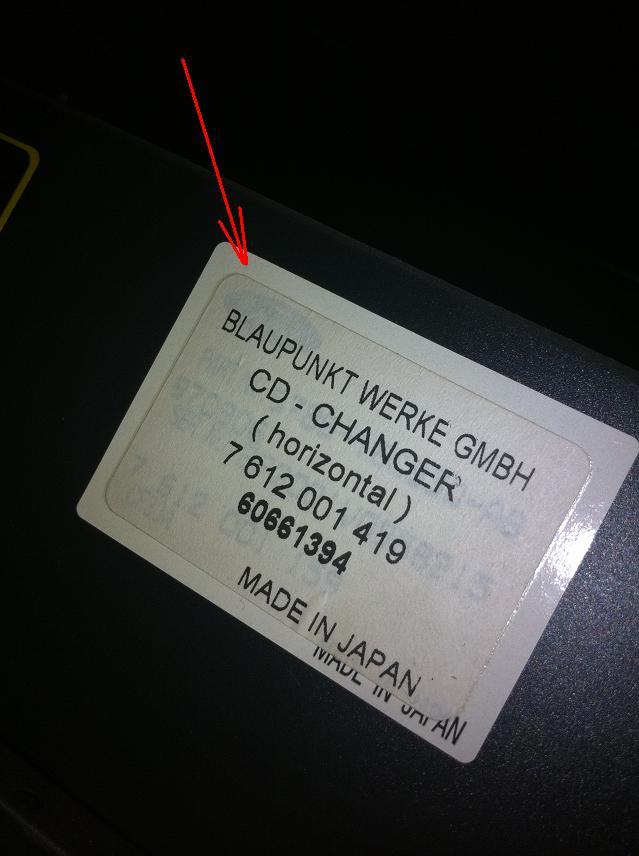

Was lustiges, diesmal der CD-Wechsler... Durch den oberen Aufkleber schimmert ein Ford Zeichen durch. Ieeehhh... Im Mondeo wurde ja auch das RNS2 verbaut, und dann wohl auch mit dem gleichen Wechsler. Ich weiß nicht, ob ich das gut finden soll...
Außerdem wurde aus der Artikelnummer 7 612 001 159 die 7 612 001 419 gemacht...

Meiner hat zwischenzeitlich den Geist aufgegeben: Findet einfach keine CD mehr. Magazin wird durchgeladen und das wars dann. Blaupunkt konnte mit der Artikelnummer gar nichts anfangen. No sercive! Baugleiche Geräte gibts wohl auch unter "Alpine".
