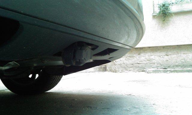

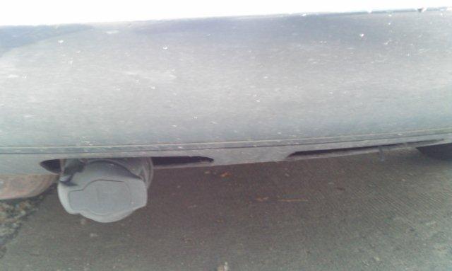

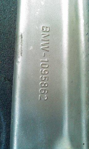

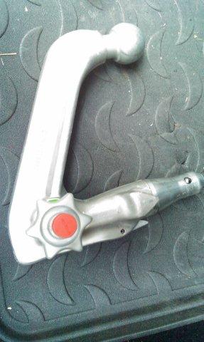

wie schon geschrieben: meine ahk wude vom fiat-autohaus montiert
sie ist abnehmbar, im original wohl von bmw (ja: die automarke bmw) und nix mit stoßstange ausschneiden.

Hallo Jörg,
kannst Du mal ein Foto einstellen, wie das aussieht, wenn man von hinten und auch von unten auf den Thesis schaut ? Interessant wäre natürlich auch, für welchen BMW die AHK ist, kannst Du das ggf von der Rechnung erkennen ?

hier nun die bilder
- die ahk ist abnehmbar
- von hinten ist nur die steckdose zu sehen
lg
jörg

- heckansicht2.jpg (30.24 KiB) Viewed 360 times
- heckansicht1.jpg (24.09 KiB) Viewed 360 times
- bmw-nummer auf der abgenommenen kupplung.jpg (25.37 KiB) Viewed 360 times
- abgenommene kupplung.jpg (26.47 KiB) Viewed 360 times

Hallo Jörg,
danke für die Bilder, das sieht ja richtig gut aus. Hatte bisher nur solche gesehen, bei denen die Heckstoßstange hässlich aufgebohrt war und die Eingeweide der AHK zum Überfluss zu sehen waren. Das ist ja eine echte Alternative.
