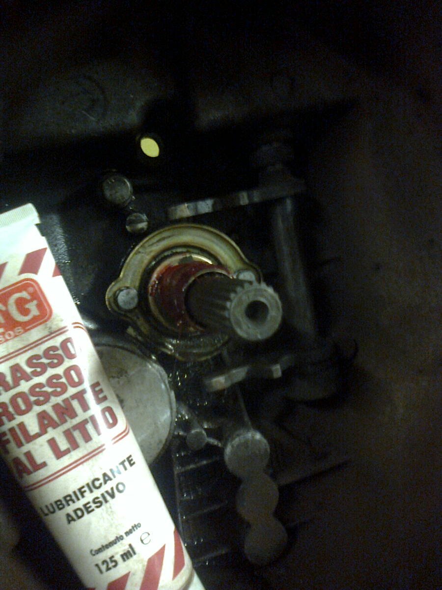

Influisce, parecchio il grasso usato che deve essere al litio, altri non adatti si addensano asciugandosi.

Re: pedale frizione duro
Esaatto come dice neromica,molti colleghi usano riempre di grasso bianco o quello per cuscinetti il canotto di scorrimento del cuscinetto reggispinta,questi non sono adatti a sopportare alte temperature ( a differenza di quello al litio) si crea proprio un pastone che rende difficile lo scorrimento del cuscinetto,di qui la durezza del pedale.Oltre al fatto naturalmente del normale logorio delle molle spingidisco,nel ns caso si avverte di piu' con l'indurimento in quanto si tratta di reggispinta a traino.
Su Bravo,Delta,Croma ed altre vetture piu' recenti e' stato infatti inserito il cuscinetto reggispinta idraulico per ovviare.
Messaggio da leggere da fred summer »
Ciao Warner, per esperienza come trovi il canotto su cui scorre il cuscinetto? sempre bello o segnato? Perché magari conviene cambiare anche lui che poi fa anche da paraolio del cambio mi sembra.
Ciao Fred hai detto benissimo riguardo allo stato di usura del canotto,in qualche caso ho dovuto metterlo nuovo,in genere cmq lo trovo in buono stato.
Confermo che esso integra il paraolio albero primario.(tu)
Si vero,l'ho visto fare cmq se viene pulito bene il canotto(sostituito se consumato)ed applicato grasso al litio il problema durezza non si presenta se non quando la molla e' alla fine.
