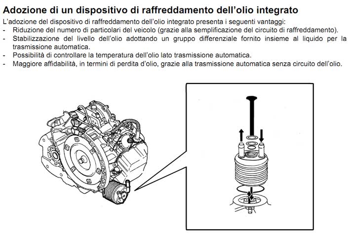

Mica per caso vi serve...................... questo ?
[IMG=http://www.digitar.it/Thesis/oil_cooler.jpg]

Grazie 1000, moooolto interessante, sono ::o AL ::oLI ::oBI ::oTO ::o
Ma hai per caso anche un manuale d'officina Volvo?
E le "giustificazioni", dove le hai trovate?
KenZen, "alta ingeneria"? "tolleranze specifiche importantissime"?
Perdonami, ma come direbbe il Principe, mi scompiscio!
Non ci vuole certo una laurea in ingegneria per capire che l'unica vera ragione è la prima della lista che ha postato Pietroth.
Ma non per la semplificazione in quanto tale (che di per sé è sempre positiva).
Piuttosto perché un particolare in meno è un particolare che non costa niente!!!
Tant'è che le altre "giustificazioni" della lista, scusandomi per il linguaggio, sono delle emerite caXXXate.
Ma proprio con tre X, perché 2 non bastano.
Quanto alle altre tue domande (e mi rivolgo sempre a KZ), l'idea che mi sono fatto è che ci sono più fattori che entrano in gioco, oltre al peso già menzionato da Edo, che sicuramente incide sui carichi di lavoro della trasmissione e quindi sulle temperature.
Ad esempio, se l'utilizzo urbano e/o in montagna (magari anche in climi molto caldi) è limitato, può essere che il problema non si presenti mai.
Invece, se e quando l'olio inizia a surriscaldarsi, diventa un circolo vizioso. Sì, perché una volta che l'olio si è "cotto", non ritorna perfetto una volta raffreddato, ma perde man mano le sue caratteristiche.
Se poi nello scambiatorino si depositano sporcizie e impurità, anche questo contribuisce a ridurre l'efficacia del raffreddamento.
Aggiungici il fatto che la procedura Lancia per il cambio dell'olio non consente di cambiarlo completamente, e ti sei fatto un bel quadretto del motivo per cui ad alcuni dopo un po' di tempo si presenta questo difetto.

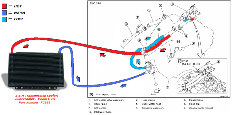

Rivedendo con più attenzione qs.schema, c'è qualcosa che non mi quadra.Pietroth ha scritto:
Sembrerebbe che nei tubi rosso, blu e azzurro giri acqua e non olio.
Se così è, questa sarebbe ancora la soluzione dello scambiatore integrato, ma con un radiatore dell'acqua dedicato.
Che però non capisco come faccia a circolare... :S
Inoltre, mi pare che ci sia un errore "logico": dato che "warm" è meno caldo di "hot", ma certamente più caldo di "cool", indipendentemente dal fatto che giri acqua o olio, come diavolo fa ad entrare nel cambio calda e uscire fredda?!? :S
Ho provato a ridisegnarlo come mi sembrerebbe più logico, ma sto un po' tirando a indovinare...
Tu hai trovato dell'altra documentazione, oltre agli schemi ciò che hai postato?
