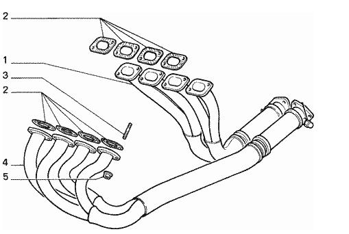

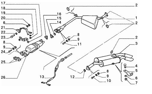

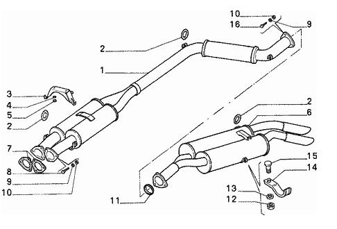

ciao e grazie per la tua delucidazione..esattamente considerando gli schemi allegati e premesso che io ho una kat quale andresti ad eliminare?
Tu l'hai fatto su una non kat??
Grazie

Re: Tubistyle su 8.32
Ma se tu volessi eliminare il catalizzatore, già solo quello cambierà molto in sound, e anche qualche cavallo in alto lo recuperi.
Altrimenti elimina, il secondo silenziatore centrale.
si ma eliminando catalizzatore, silenziatore centrale,non si va a creare un tubo diretto?? per quanto riguarda poi lo spegni fiamma??
io ho tolto solo il terminale che mi continuava a marcire e dalla seconda padella in poi è in tubo dritto e gia cosi spesso e volentieri quando cambio marcia spara..
