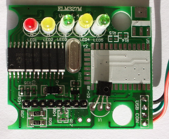

L'ultima versione del fiatecuscan è la versione 2.7.1 per quanto riguarda il cavo la versione 1.4 per funzionare con ecuscan non deve avere la resistenza R04 come da foto
ps la R04 è quella vicina alla R17, la foto un pò inganna, perchè in effetti sono piccolissime

Si l'ultima e la 2.7.2 pero ho trovato la 2.6 full e gratis (con crack) e c'e la Thesis nel software
quindi per il software va bene ?
Per il cavo cosa devo fare ?
Se compro ELM327 1.4, devo rimuovere la resistenza R04 e poi tutto andrà bene ?
Quindi posso comprare il cavo tranquillamente ?

Nella descrizione del cavo che hai postato dice che la versione è la 1.3 quindi dovrebbe andare bene.Nel caso non dovesse funzionare, puoi sempre aprire la scatoletta (sono 4 viti) e verificare se c'è la famosa resistenza

No, non sono del mestiere, ma dato che l'ho comprato e non funzionava, mi hanno spiegato dov'era il problema.Per quanto riguarda i parametri, si è possibile verificare quasi tutti i parametri di funzionamento del motore, non è possibile verificare il funzionamento del cambio automatico, è previsto solo il cambio robotizzato

Ecco, ho ricevuto il cavo ELM327, Il cavo e collegato sul computer, driver OK
Domani proverò sulla macchina

Ecco, tutto funziona bene...
Ho pagato esattamente 22.50 € per tutto, se interessa a qualcuno, potete chiedermi in MP perché non e autorizzato sul forum
