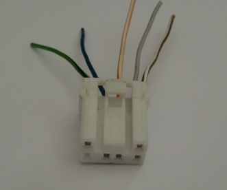

Ich habe mal ein Foto vom Stecker des Alfa 166 Kabelbaumes gemacht. Dieser dürfte identisch sein zu dem von Lybra Tempomaten.
Siehe dazu die Forenbeiträge beim Lybra. Da der Lybra viele Gleichteile hat, bin ich mir ziemlich sicher, dass Cruise Control beim Kappa der zweiten Baureihe identisch vorhanden sein sollte, da der 2.0-20V Benziner Lybra und der 2.0-20V Kappa das selbe Motorsteuergerät haben. Und beim 2.0er Lybra war der Cruise Control-Stecker auch versteckt vorhanden.
Die Belegung des ALFA-Steckers: -|- Laut Band 5 bei den 2 & 2,4L Benzinern
Pin1 : grün-schwarz -|- grün-gelb
Pin2 : braun-weiß -|- gelb : Bremspedal betätigt
Pin3 : nicht belegt/frei
Pin4 : blau -|- blau : Tempomat AUS
Pin5 : orange-weiß -|- grau : Set -
Pin6 : grau -|- grau-schwarz : Set +

- tempomatenstecker alfa 166.jpg (71.62 KiB) Viewed 904 times

Das heißt, es reicht einfach aus, bei vorhandenen Stecker einfach den Lenkstockhebel vom Alfa 166 zu nehmen, diesen von der Fachwerkstatt einsetzen zu lassen, Stecker ran und gut.
Edit 24.12.2011 : Nach Aussage meiner Fachwerkstatt gibt es für den Kappa drei verschieden Kabelbäume. Nur einer davon hat die Drähte für die Cruise Control. Wenn der Stecker also nicht gleich onboard zu finden ist, muss man die Verkabelung vor in den Motorraum führen und sie dort an geeigneter Stelle an die Motronic anschließen.
Wenn der Tempomat mal nicht regelmäßig geht, liegt das an einem "abgenutzten" elektronischen Gaspedal.
Bei meinem Kappa geht das leider nicht mehr so einfach.
An meinem Hauptkabelbaum hinter dem Instrumententafel wurde (wahrscheinlich) schon mal von einem der (4) Vorbesitzer "rumgefummelt" :X und dort, wo der Tempomatenstecker aus dem Hauptkabelbaum kommen sollte, sind die Kabel abgeschnitten und laienhaft isoliert. (td)
Kann durchaus sein, dass die Kabel schon ab Werk abgeschnitten wurden, das erscheint mir auf Grund der schlechten Isolierung aber nicht plausibel.
Dort komme ich aber nicht so einfach ran um sie dort wieder anzulöten, wir haben uns daher eine ander Lösung einfallen lassen, die nächsten Freitag/Sammstag umgesetzt wird. Doku dazu folgt wenn es fertig ist.
