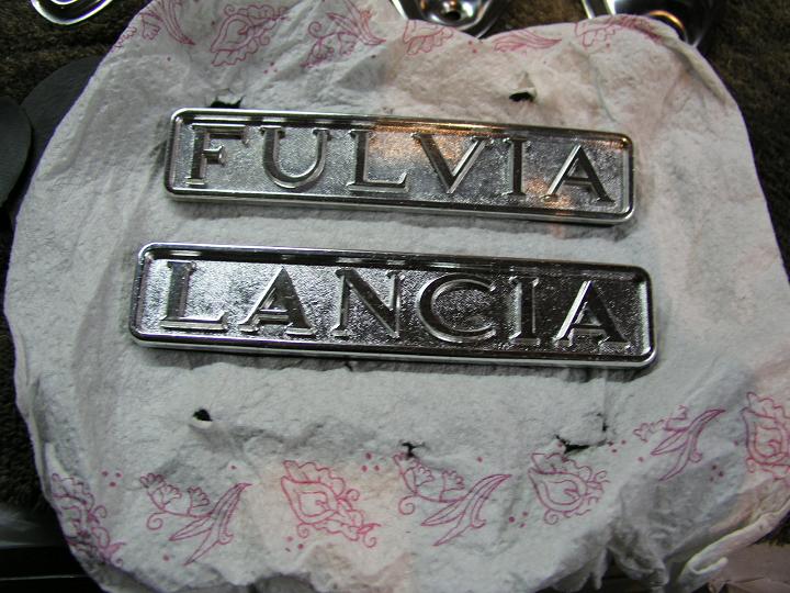

und Gummis für die Heckembleme zurechtgeschnitten.... die Embleme habe ich auch neu gebraucht da meine "alten" sehr viel Pickel hatten - neue waren nicht mehr zu bekommen aber ich habe sehr gute gebrauchte bekommen!

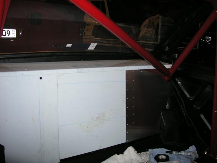

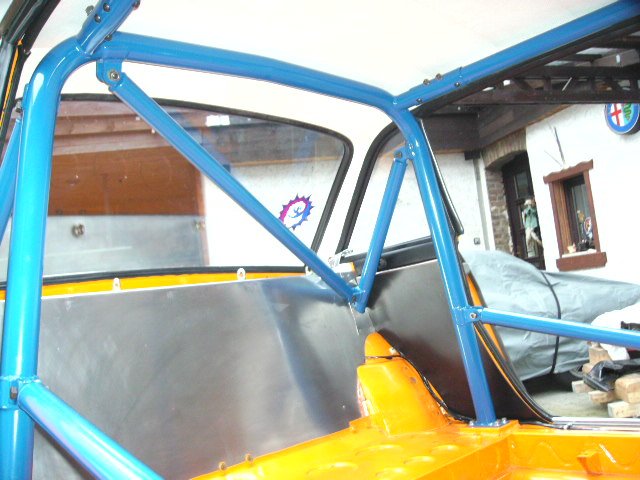

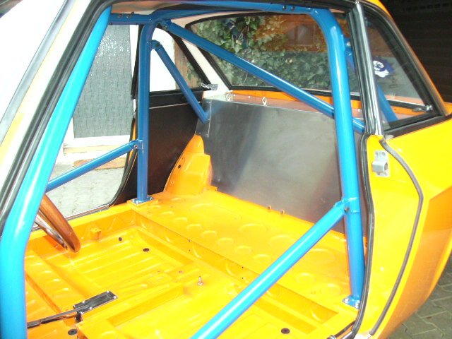

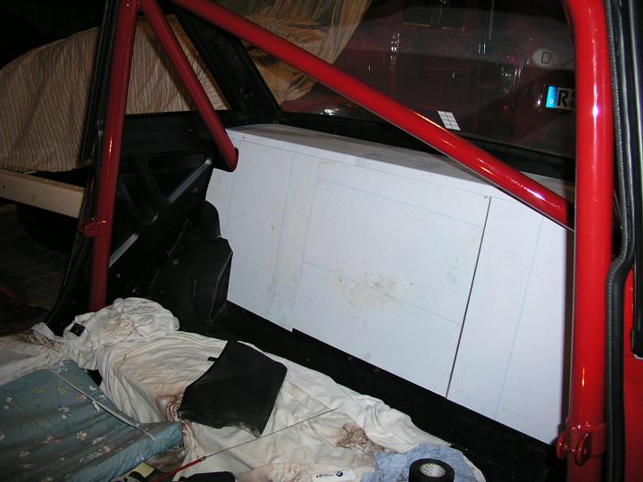

Da ich die Kleine ja ohne Rücksitzbank fahren werde muß das "Loch" zum Kofferraum verschlossen werden...

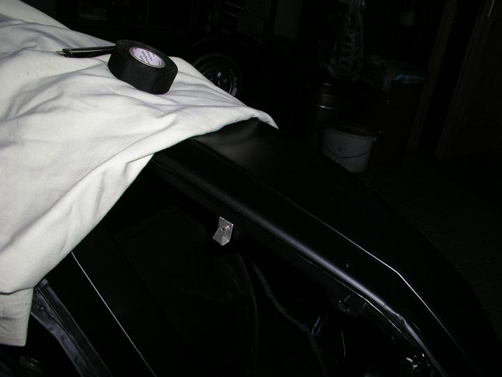

Also eine Schablone gefertigt und mit dieser heute ein paar folierte Aluplatten zurechtgeschnitten - für die Hutablage ein Blech gekantet - an diesem werden dann die unteren Platten genietet.
Die ganzen Ausschnitte für den Käfig und die Rundungen für die Radhäuser haben Stunden gekostet....
Die Hutablage ist einteilig, die untere Platte wird dreiteilig, die Stöße werden mit aufgesetzten Streifen vernietet.

Ali
Posts: 571
Joined: 30 Dec 2008, 15:22
Re: vieleicht interessiert es ja jemand... Part VI I I
Unread post by Ali »
Ja, das ist ein elendes Gefummel. Da meine Fulvia im Motorsport eingesetzt werden soll, musste das ganze wegen dem Tank im Kofferraum auch noch einigermaßen flüssigkeitsdicht verschlossen werden, was wegen der Käfigrohre, die sich auf den hinteren Radkästen abstützen ganz schön lustig war..

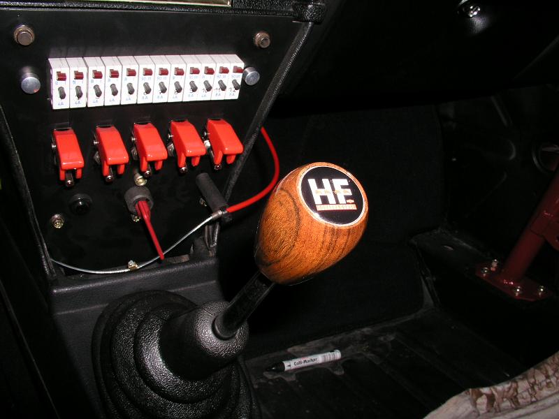

aber was heute noch viel schlimmer war: hab heute die Elektrik "Umgestrikt" - die Mittelkonsole eingebaut - hab vor lauter Kabelgewirr nur ein Foto nach dem Einbau gemacht...
Schalthebelsack und neuen Schaltknauf montiert :P

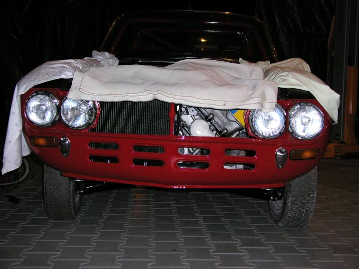

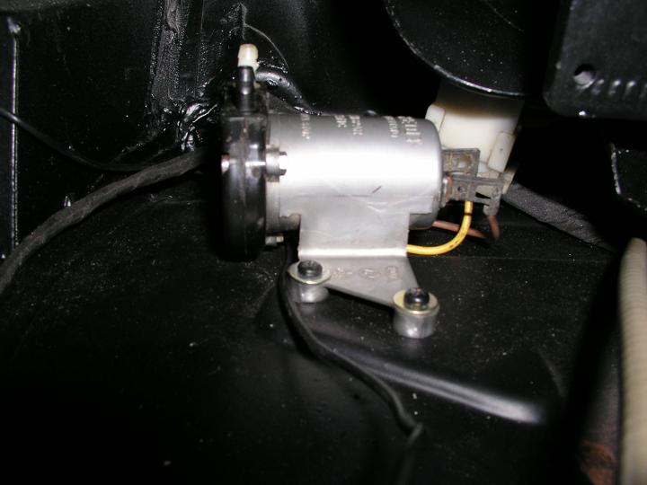

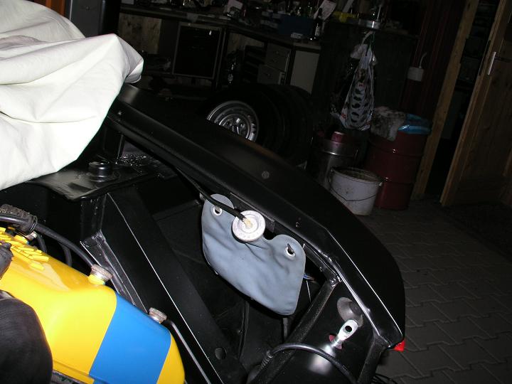

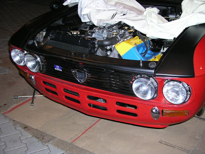

Wischwasserpumpe montiert und angeschlossen - Schläuche verlegt und einen "Haken" für den Scheibenwaschbeutel gebaut weil einer abgebrochen war....
Kühlergrill montiert...

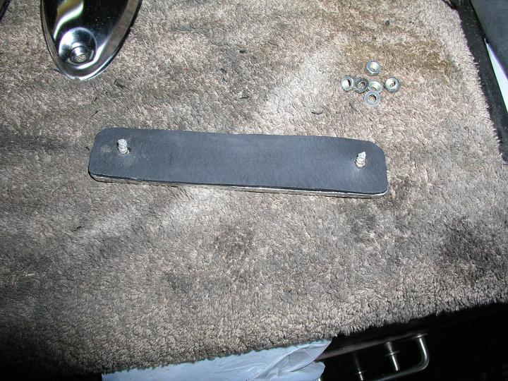

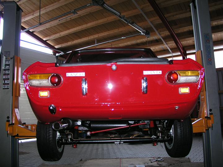

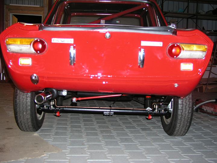

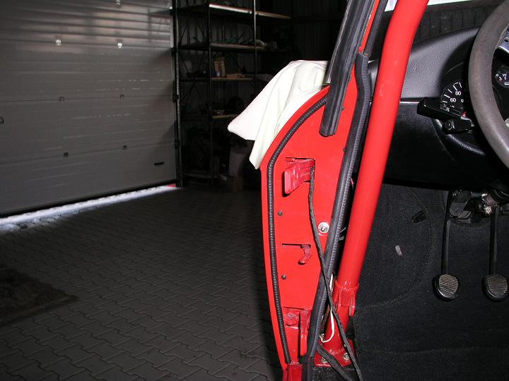

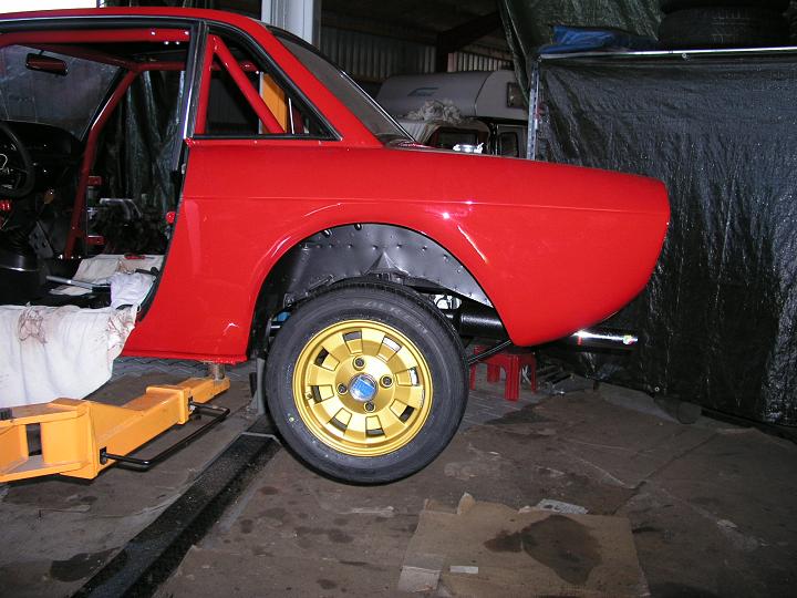

Türscharnierabdeckungen angebracht und Türkontaktschalter montiert
Hinterachse mit neuen Felgen "bestückt" - jetzt ist er hinten schon mal hüpsch ;)
