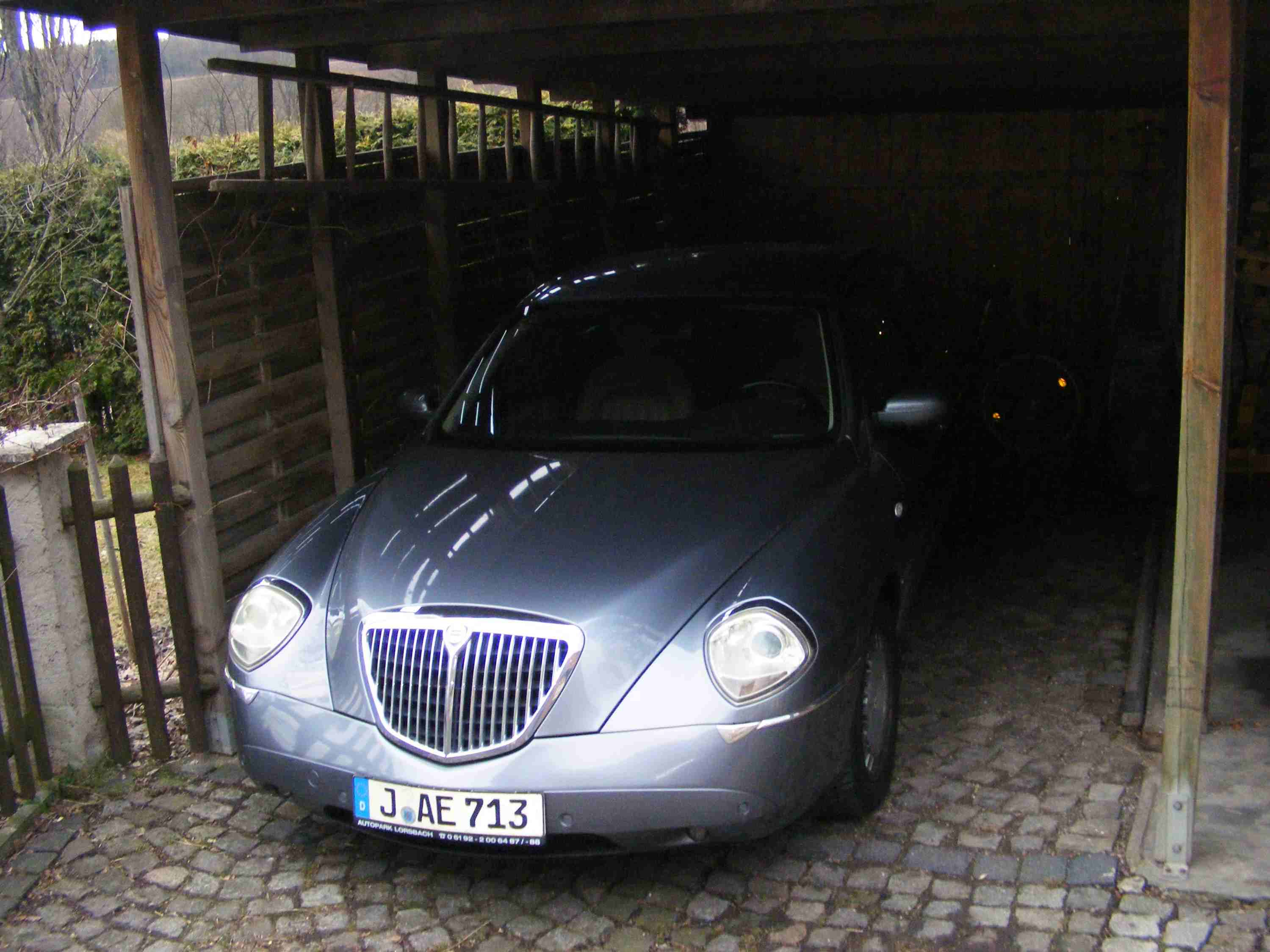

Schönen Sonntag an alle!
Vielen Dank noch mal an GWB für deine Bemühungen, Dank deiner Zeichnung war der Austausch kein Problem
-D . Die anschließende Ausfahrt war dan auch ein voller Erfolg, zur Zeit sind alle Warn- und Kontrolllämpchen erloschen und die Kühlwassertemeratur ist nach kurzer Zeit bei 90°C wo sie dann auch während der gesamten Fahrt geblieben ist
. Ist echt ein tolles Forum mit netten Mitstreitern (tu).
Viele Grüße und noch einen schönen und sonnigen Nachmittag, Frank
