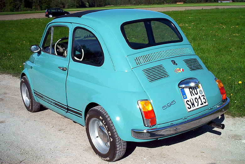

Weil ichs einfach loswerden muß.
Den Fiat habe ich Restauriert ,
danach 3 Jahre gefahren
und dann an eine Fahrzeug Verleih Fa. in Bernau am Chiemsee verkauft.
Blech, Elektrik, Sattlerarbeiten,incl Lackierung ! Eigenarbeit.
mfg
Lothar

Ein schönes Wägelchen(tu)
Gefällt mir sehr gutB)
Gruß Matthias

Danke,
habs auch schon bereut es zu verkaufen!
