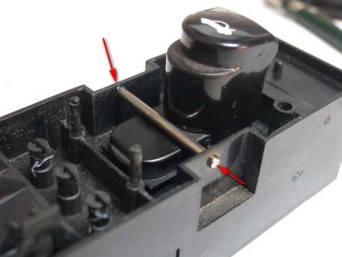

Deze foto komt van de Griekse site. Zo kan het dus ook. Ongeveer hetzelfde als ik het gedaan heb, maar dan het een as erdoorheen.

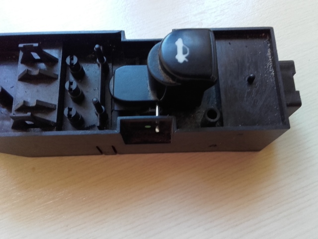

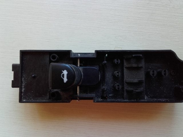

Bij de Nieuwe Lybra was het knopje bij mij ook afgebroken. Dit op ongeveer dezelfde manier gedaan, Ik heb een boortje van 1,5 mm genomen i.p.v. 2mm. En een kleine popnagel gebruikt, waar ik de kop afgehaald heb. Ik hoefde niets af te vijlen. Die gaat nooit meer kapot. :)-D
klep schakelaar1.jpg (104.41 KiB) Viewed 259 times
klep schakelaar.jpg (108.32 KiB) Viewed 259 times
