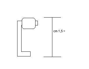

Credo che la foto non riprenda il binario nel quale scorre il ferretto, non ricordo con precisione ma il ferretto è proprio al centro del meccanismo ed ha la forma che ho provato a disegnare
