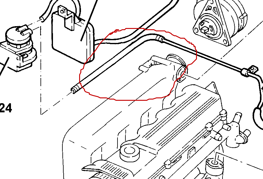

ragazzi live dal garage, la valvola egr non dovrebbe essere davanti al radiatora o so la posizione di quella pneumatica?
help
help
satellite89
- Messaggi: 330
- Iscritto il: 04 gen 2011, 01:30
Re: Tappare EGR, esperienza in corso.....
scusate, preciso che la mia è il 1.9 115cv di fine 2001
lo spinotto EGR si trova nella zona segnata alla fine di un cilindro (andando verso sinistra) e rivolto verso l'abitacolo dell'auto giusto?
se mi date conferma stacco (sperando che non esploda tutto ahahahah)
Grazie in anticipo
Grazie in anticipo

meganico per favore potresti confermare quanto scritto nell'ultimo post? sono un pò confuso, o meglio non vorrei staccare fili senza esserne sicuro :S :S

Stacca tranquillamente la connessione che hai descritto,la tua egr e' elettronica non pneumatica.E' lo spinotto grigio che trovi sulla parte sinistra dell'egr non puoi sbagliare.

se è quello nella zona segnata nella figura alla fine di un cilindro ho capito qual'è. Purtroppo ho dovuto abbandonare non avendo avuto una risposta in tempo e mi sono dedicato agli interni. Una volta staccata la lascio così o per sicurezza metto del nastro isolante?
