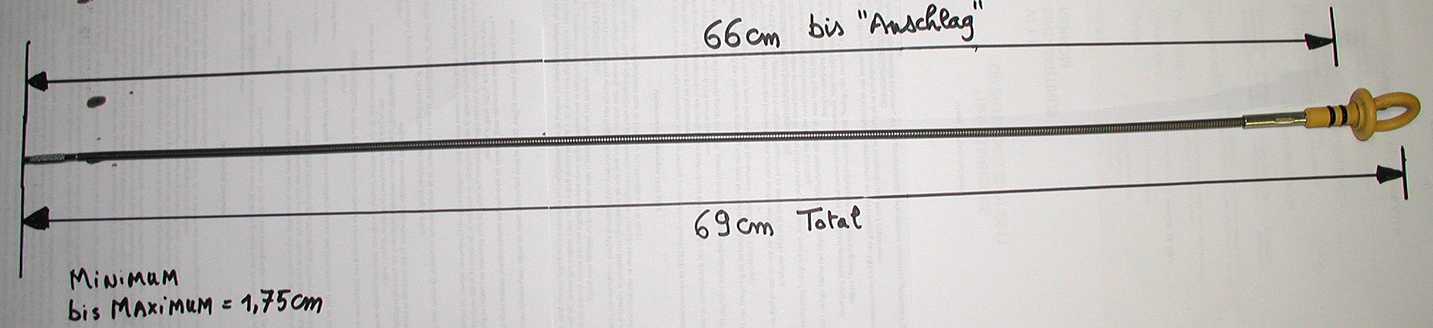

Zum info : sehe foto....
Mein auto : Lancia Delta 1.6 MTD Platino, baujahr september 2009.
Mein indruk ist das irgendwo im motor +/- 1 L ol "versteckt" bleibt...in ein Kuhler oder so....Also abfulmenge "ab werk" ist correct : 4.3 oder 4.6 L, aber nach den erste ablass kan nur 3.3 oder 3.6 L wieder drin....
Mein garage ist nur 4 km von zuhause, aber zuhause, nach der wechsel, war der neuen ol direkt wieder so schwarz wie der alten ol, auch das geruch war wie beim alten ol....es ist einfach nicht moglich das nach 4 km da kein differenz ist zwischen der alten oder neuen ol ......oder da muss irgendwo 1 L alten ol dabei gekommen sein....dan kan es sein.
Gruss, und nochmal sorry fur mein grammatica,
Erwin.
