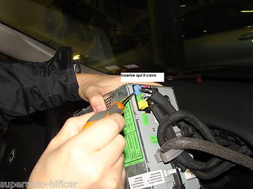

beh ho anche tolto il tappo portafusibili ma non sono riuscito a trovare l'attacco che va fino all'ics per capire se quel filo nel cofano è attaccato o meno....
non mi interessa tanto i video perchè dovrei fare un casotto nello smontare e rimontare ics ecc, essendo del 2000 credo non porti neanche l'attacco a 13 pin che sarebbe piu facile da montare un lettore mp3,
ora su xcarlink vedo il connettore blu mini iso e dove va messo se ho il connettore tondo nel cofano???

ah e per quanto riguarda l'interfaccia mp3 il cavo mini iso blu va collegato così?
vedi foto che ho preso su internet
