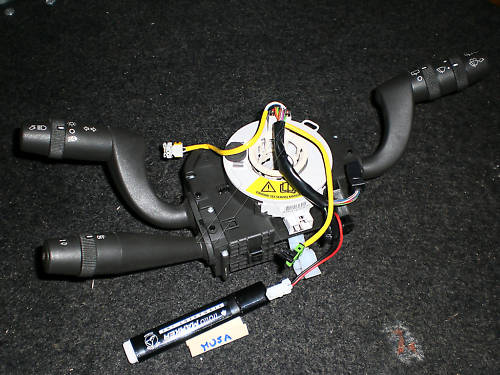

ciao a tutti
ho una musa 1.3 mjt 90cv oro plus del 05/2008
vorrei installare il cruise control e ho trovato su ebay il devioluci con il cruise
Visto che non sono molto pratico vorrei sapere se acquistando il solo devioluci il cruise funziona oppure occorre altro?? leggendo un po nel forum sembrerebbe che la mia auto sia cablata
chi ha gia fatto questo intervendo mi puo' dare delucidazioni?
grazie a tutti
Luigi
n.b. Posto una foto del devioluci che ho trovato
grazie a tutti
Luigi
- !b3fogzgcgk~$(kgrhqn,!jme)pdnwu9mbmk53kl1rw~~_12.jpg (39.32 KiB) Visto 812 volte

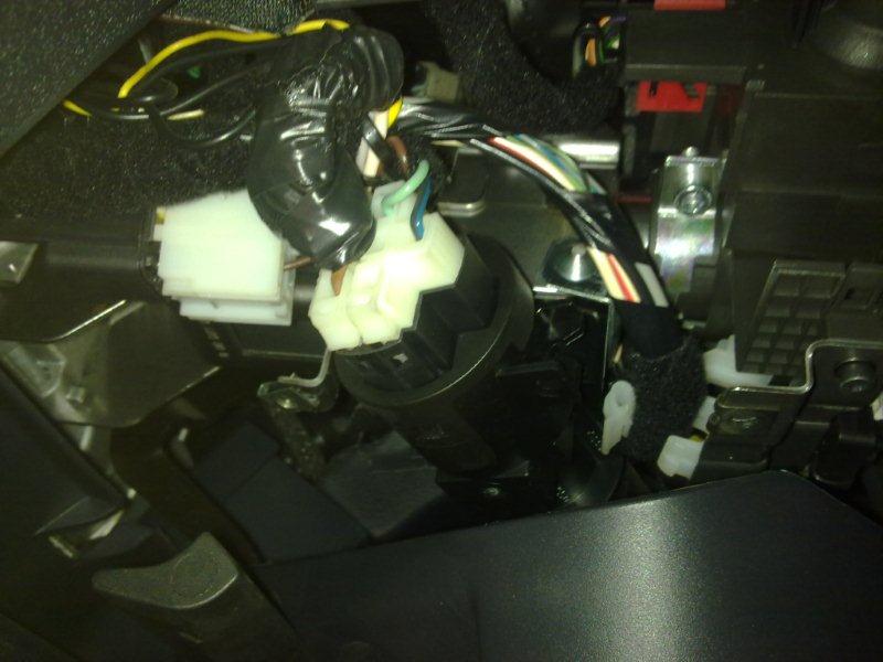

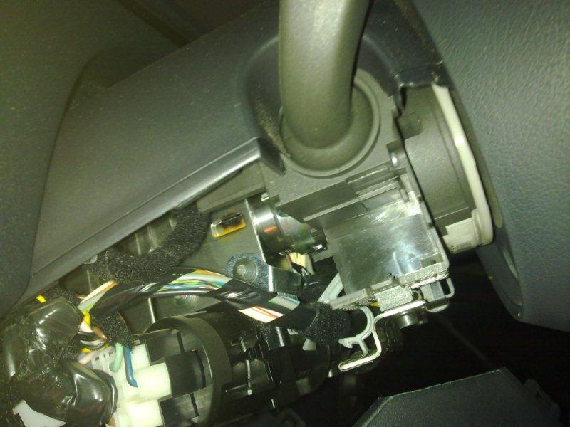

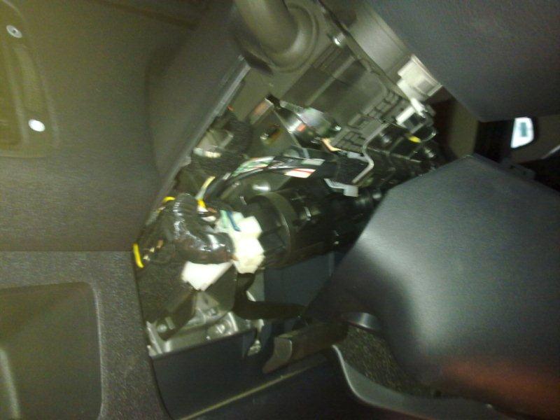

Grazie Francesco, non sono espertissimo ti ripeto, allora posto qualche foto fatta dopo aver tolto il rivestimento sotto al volante magari se gli dai un occhiata mi dai una mano
grazie Luigi (tu)
grazie Luigi (tu)
- 22012011012.jpg (66.27 KiB) Visto 812 volte
- 22012011011.jpg (56.54 KiB) Visto 812 volte
