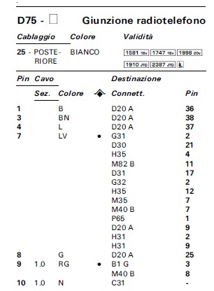

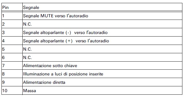

E' molto semplice, se apri la parte posteriore del tunnel (quello del freno a mano e pulsanti bagagliaio e specchietti) dovresti trovare un connettore bianco (D75) a 10 poli (e' quello della cornetta del telefono ma va' bene anche per il vivavoce bluetooth).
A te servono i pins 7 (alimentazione sotto chiave), 9 (alimentazione diretta) e 10 (massa). Devi procurarti un rele' astabile in qualunque autoricambi (in genere sono multi-funzione). A te interessa la parte NC (normalmente chiuso). Devi pilotare la bobbina del rele con i pins 7 e 10 mentre il segnale pilotato del rele' e' quello del 9. L'uscita del rele' assieme al 10 e' quello che ti serve per alimentare il tuo led. Praticamente a contatti spenti il 7 e' basso quindi il rele resta chiuso e 9 aliementa il led. Quando metti i contatti il 7 fa' si' che il rele si apra e quindi al led non arriva piu' alimentazione.
Non ti resta che portare questi due cavi al piantone ed il gioco e fatto.
Se lo vuoi fare piu' completo aggiungi un micro-interruttore a meta' e posizionalo sotto il cruscotto, sopra la pedaliera, cosi' quando lasci la macchina parcheggiata per lungi periodi (e in luogo sicuro) puoi disattivare il led e risparmi la batteria.
Ti allego qualche foto. Spero di esseti stato utile.
