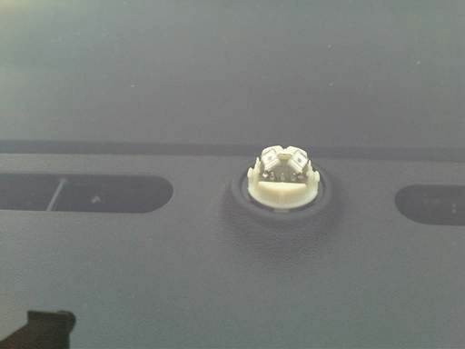

Hier mal ein Photo von innen mit abgenommenem Knubbel.

Re: Punkt (Knubbel) innen am Lüftungsgitter hinter der Frontscheibe?
Hallo
Also wenn ich das richtig deute,sind das zwei Photodioden oder -Transistoren.
Damit haben sie dann irgendetwas mit Licht zutun,was sie nun aber genau überwachen(z.B. Scheibenbeschlagsensoren oder irgendwelche Helligkeit) --- keine Ahnung:S
Sollte das selbe Prinzip wie im Lybra sein.
Der Sensor erfasst die Stärke und Richtung der Sonneneinstrahlung und gibt diese Daten an die Steuerung der Klimaautomatik weiter.
Beim Lybra wurde bei den wenigen Modellen ohne Klimaautomatik ein Dummy-Stopfen verbaut.
Solche Knubbel gibt es auch bei anderen Marken.
Hallo!
Da ist aber eine schwarze PVC-Kappe (der Knubbel) komplett drüber.
Wie soll da Sonneneinstrahlung gemessen werden?
Behagen schrieb:
> Hallo
> Gruss Bernd
So ist es Bernd, sind Phototransistoren oder Photodioden...
Diese werde die Lichteinstahlung und Idensität messen (auch durch den schwarzen Kunstsoff hindurch) und die Klimaanlage steuern. Ist in dieser Form schon Jahre in dem F.G.A Modellen verbaut.
Ciao Alberto,
so habe ich das auch einmal gelesen und so wurde mir das damals auch erklärt, aber dann habe ich Diskussionen darüber gelesen, die meinten, dieser "Knubbel" sei nicht dafür gedacht, auch wenn andere Erklärungsversuche wenig überzeugend klangen, denn mein Punto hat den Knubbel und ich habe die Zweizonenklima, andere Puntos ohne die Klimaautomatik hatten den Knubbel nicht und das auch mit der ZV mit Fernbedienung, weswegen das auch nicht hinhauen konnte, dass er für die Fernbedienung sei. Genauso wenig war es für mich einleuchtend, dass der für das Navi da wäre, denn den Punto II gab es mit dem Blaupunktradio samt integriertem Navi und kein 2er hatte den Knubbel, aber kein 2er hatte auch die Klimaautomatik, die erst mit dem Restyling-Modell eingeführt wurde. Der Grande Punto hatte dann diesen "Knubbel", allerdings war er bei den Basismodellen anders, nämlich wirklich wie eine Plastikatrappe und den Grande Punto hat es nie mit Navi gegeben, wenn wir einmal vom Abarth absehen, der das das Blue&Me Nav haben konnte.
