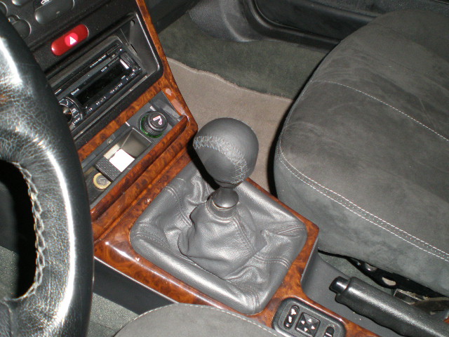

proprio qualche giorno fà ho fatto sistemare il mio pomello in pelle ormai usurato, costo 20 euro e giudicate voi dalle foto>:D<

Sei riscito a smontarlo, rivestirlo e rimontarlo?

No, l'ho portato da un tapezziere che fà interni auto, comunque per smontarlo lo si deve tirare senza paura puntandosi al passaruota ant. sx (dove c'è il poggiapiede) il pomello è fissato a pressione sull'asta che ha un calettamento millerighi, smontandolo sicuramenete si porterà dietro l'innesto a siringa per la retro, niente paura rininseritelo con la tacca d'interferenza verso dx (i sensi possibili sono due e dopo un paio di prove troverete sicuramente quello giusto) attenzione alla molletta di ritorno dell'inserimento che va riposizionata senza riferimenti particolari.
Il pomello ha una ghiera di rame (o comunque di colore analogo) che trattiene la pelle di copertura.
Il rivestimento in se non è difficile da eseguire ma bisogna avere una macchina da cucire buona per cimare i due pezzi di pelle, la copertura non viene infilata sul pomello ma cucita a mano dopo che è stata appunto cimata a macchina e incollata sul pomello.

Marco, l'alcantara della tua è uguale a quella della mia.

Niente numeri,
purtroppo non era in grado di farli (probabilmente non li fanno loro e visto che me lo ha fatto all'istante ho soprasseduto), comunque erano spariti anche su quello vecchio.
