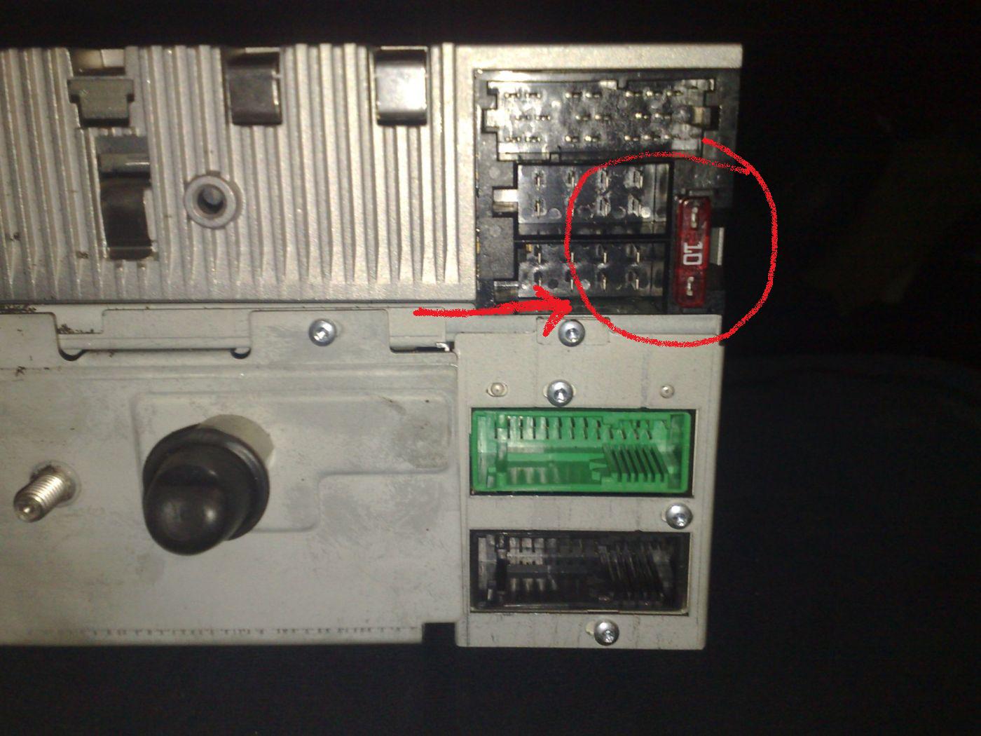

lo metti fuori,e indietro vedi un fusibile.possibile quela

dove? non vedo nessun fusibile.
puoi inviarmi una foto?

questa e...

ti ringrazio per la foto, ma questa è riferita all' ics?
oppure al lettore di cartografie che è presente nel bagagliaio?

all ics...lo smonti, e lo vedi indietro
