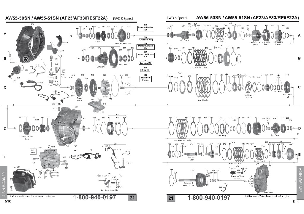

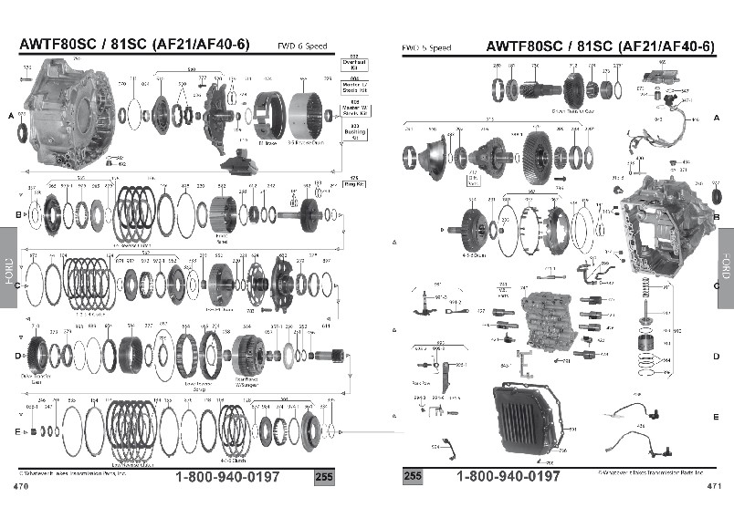

Ho trovato questi due esplosi, credo che non siano compatibili

ciao, intendevo che avessero sostituito le singole elettrovalvole thesis con quelle della croma (che ha il cambio a 6 marce e non è quindi compatibile).

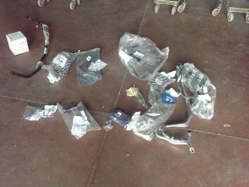

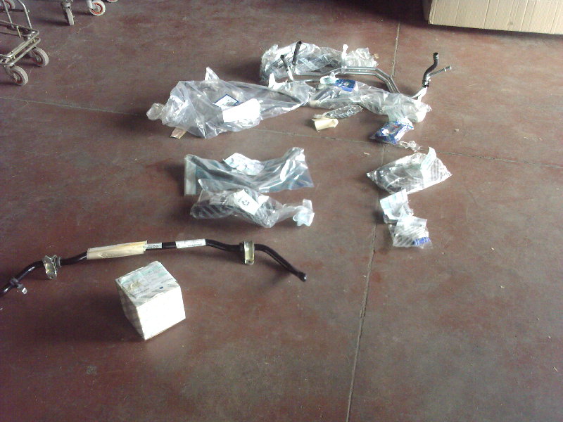

Ragazzi dovrò penare ancora qualche giorno per riaverla in quanto oggi sono arrivati una buona parte di ricambi e per domattina aspettiamo i semiassi revisionati , l'unica parte che dovrò rinviare come ricambi sarà i due braccetti inferiori (per intenderci quelli dritti) in quanto la TRV non li fornisce, "a parte gli altri 3 per lato ovviamente parlo dell'avantreno"quelli si , tornando ai due dritti ho personalmente constatato in due concessionarie Lancia che il ricambio non è disponibile su tutto il territorio almeno sino a metà Febbraio 2011 !!!! Pazzesco ma Vero !!!! esauriti mahhh !! comunque sono in ordine e nell'attesa rimonteranno i miei tra l'altro gli unici non compromessi e/o danneggiati , Quindi domani Finalmente si Riassembla e magari come dice qualche buon amico del Forum se dovessero avanzare dei pezzi...........chiedete pure.

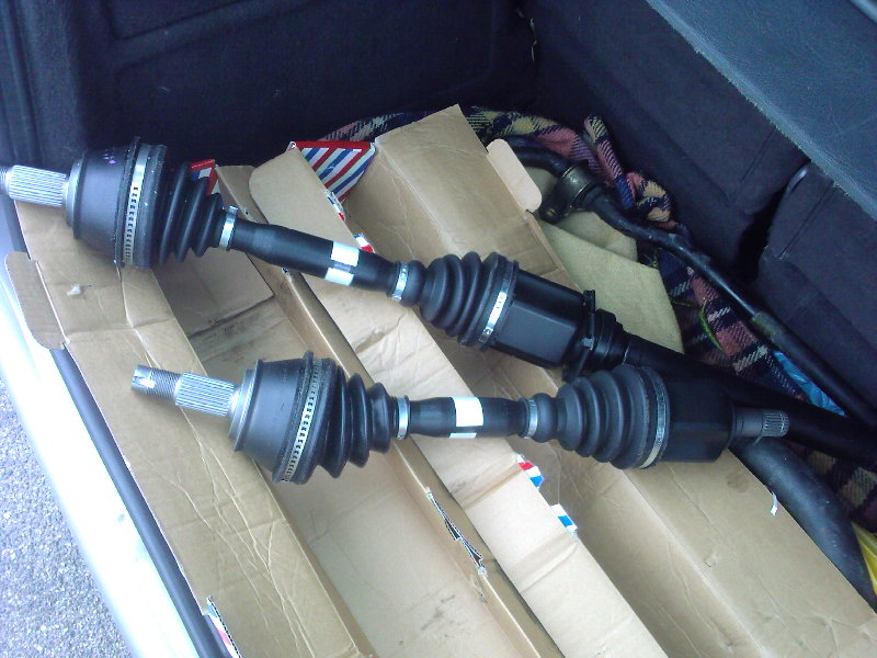

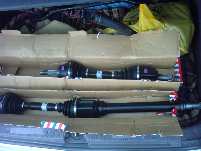

Belli questi semiassi , ritirati finalmente !!!!

Dei due braccetti inferiori non disponibili ne ho letto anche sul forum tedesco. Non sono disponibili nell'intero Europa. Chi sa se saranno disponibili, perché febbraio 2011 mi sembra un po una data a casaccio.
