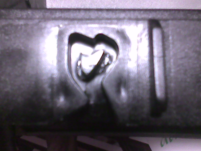

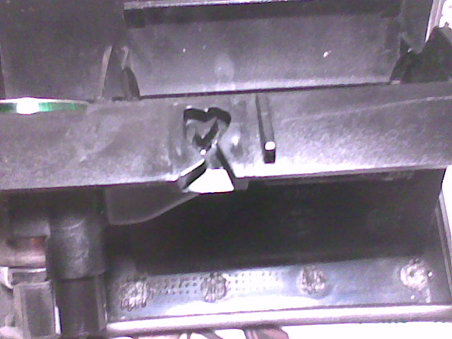

Vi aggiorno.
Ho smontato il posacenere dal suo alloggiamento e quindi ho separato la parte fissa dalla parte mobile.
Ho scoperto che il famoso "piolino" di cui qualcuno ha già parlato si era rotto e staccato dalla sua sede naturale, ma fortunatamente era rimasto nei paraggi, appiccicato a grasso e polvere.
L'ho recuperato e, dopo aver ripulito tutto quanto, l'ho riattaccato con colla tipo super-attack.
Stasera provo a riassemblarlo per vedere se funziona.
Ho anche approfittato per sostituire le due lampadine fulminate.
PS. Farò un paio di foto prima di rimontare il tutto, tanto per immortalare questo "piolino" di cui non mi sembra di aver visto foto in giro.
Ciao a tuti

Non esiste colla che regga... non provarci nemmeno.
Qualcuno ha sostituito il piolino con un chiodino.
Io ho semplicemente tolto le molle.
[b][color=#1E90FF]Lybra 1.9 JTD 115CV SW - No Navi - Cruise - No EGR - 2003[/color][/b]Re: Posacenere bloccato
io ho sostituito il piolino con un chiodino tagliato a misura. lo arroventi e lo metti, resterà fermo. poi ho tolto una sola molla, così non c'è trazione quando è chiuso ed è sufficiente per l'apertura. ciao
Ecco le foto del famoso "piolino".
Con un pò di attack è tornato al suo posto e, per il momento, funziona benone.
