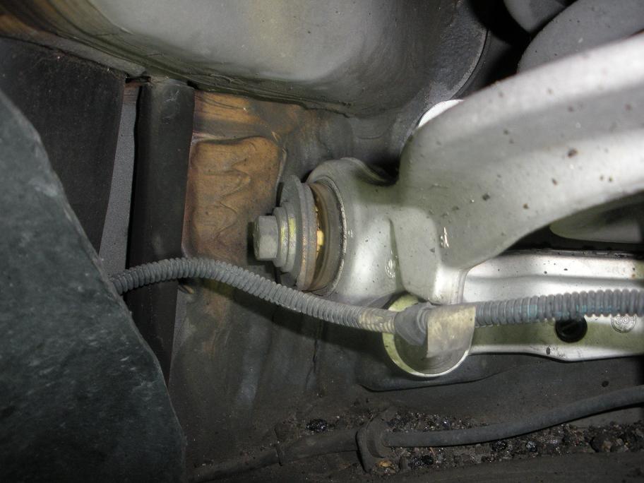

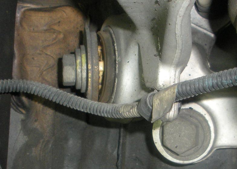

Visto che con la sostituzione delle biellette il problema delle sospensioni rumorose non si è risolto e considerato che non vorrei sostiuire altri pezzi inutilmente, ieri sera preso di buona volontà ho ispezionato con molta attenzione tutti i bracci della sospensione anteriore (entrambi i lati). Sembrava effettivamente tutto a posto, quando noto che l'attacco del braccio superiore (posteriore) presenta il silent block spaccato. Lo noto perchè in quel momento la ruota è tutta sterzata da un lato (infatti rimettendola dritta il braccio ruota leggermente e la gomma rotta non si nota più). Probabilmente il controllo in officina lo hanno fatto con le ruote dritte e non si sono accorti di nulla. Appena ho tempo ci ritorno e gli faccio notare la cosa. Ho anche scattato delle foto (che vorrei mostrarvi per avere la vostra impressione) solo che le devo ridimensionare per allegarle al post. A presto
