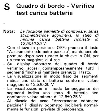

"sbirciando" quà e là nel forum ricordo di aver letto da qualche parte che è possibile (non sò con quale combinazione) far visualizzare sul piccolo monitor del contachilometri della lybra la "carica" della batteria. Mi ricordate come si fà e se è attendibile come valori? Ciao. Buona giornata!

Eccolo quà.
test batteria lybra.jpg (44.18 KiB) Visto 290 volte

> Eccolo quà.
Tu dici che e' attendibile?Sarebbe una bella comodita'.Io ho usato il test della marelli diverse volte una volta inseriti i dati della batteria visualizza esattamente la percentuale di carica della batteria,certo purtroppo ha i costi di uno strumento professionale.

Due anni e mezzo fa i miei segmenti lampeggiavano come lampeggiano oggi.
Secondo questo test avrei dovuto cambiare la batteria 30 mesi fa.
La scocciatura e che ti azzera anche il parziale.
