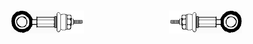

Naja... die Koppelstangen von denen du redest, Matthias sind ja die für den 164er und Konsorten und eigentlich nicht für den Kappa gedacht. Ich spreche von sowas hier:
Also quasi die original verbauten mit Kugelgelenk. Da bin ich gerade dran...
