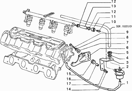

Il regolatore di pressione non c'entra nulla con il filtro benzina, è quel barilotto dorato nel vano motore sulla destra, è il numero 2 in figura.
- naread.png (14.16 KiB) Visto 434 volte
Re: Problema Thema ie 8v singhiozza
Grazie per il chiarimento, non potevi essere più preciso!
Allora scusate per l'ignoranza!
Comunque tornando al problema il regolatore di pressione non è stato controllato!
Lo aggiungo alla lista nera, vi faccio sapere se salta fuori il colpevole.
Grazie ancora!
