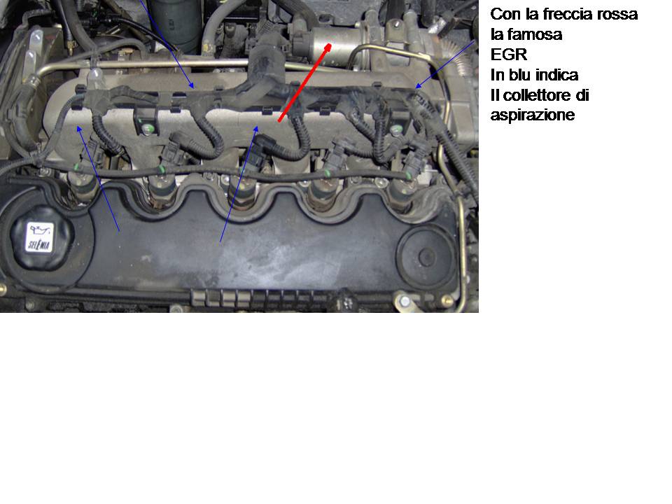

La mia è una 2400 jtd anno 2006,in quale zona del motore si trova la valvola EGR?
Scusate la mia ignoranza!!

Dopo aver smontato la copertura del motore, vedi questa situazione.

Mi potreste dare un'idea del tappo da utilizzare e di come assicurarlo al tubo in modo che non entri nel motore....

Il tipo di tappo che ho utilizzato è un cerchio di alluminio di 1mm di spessore interposto tra il riscaldatore e il tubo di ingresso della EGR.
