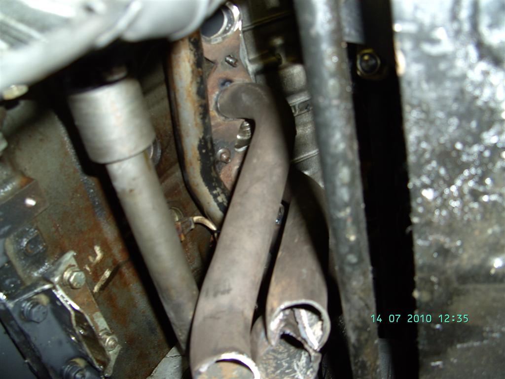

hier Infos aus dem Forum zu meinem Stehbolzenschaden:
http://www.viva-lancia.com/lancia_fora/ ... msg-508117

hallo
der motor muss auf keinen fall raus!
mein meister nannte einen preis von ca 200 euro.
falls der krümmer nicht mehr plan ist, kommen ca 100euro
fürs planen dazu.
ich hoffe, ich konnte dir weiterhelfen.
das sind werte einer freien werkstatt,
juni test beta hpe2 015 (large).jpg (98.19 KiB) Viewed 331 times

Habe gerade nachgesehen, Stehbolzen steht über den Krümmer noch 2 mm raus, könnte man den Krümmer denn drauf lassen, und den Bolzen mittels angeschweisster Mutter rausdrehen und neuen Bolzen rein, oder klappt das nicht?
